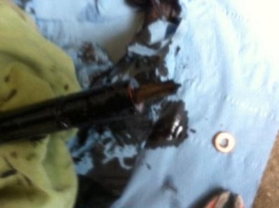

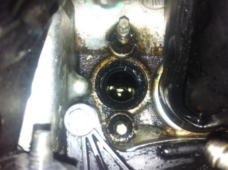

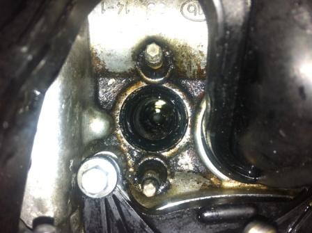

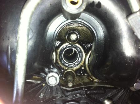

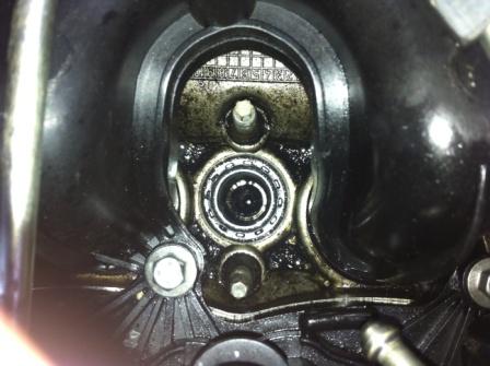

so nun hab ich es endlich mal geschaft alle düsen auszubauen.
also es waren alle 4 düsen voller öl und im schaft war auch öl.... ist das den so normal? glaube kaum. für mich sieht das obere stück wirklich aus wie eine art hülse. weiter tiefer ist zu sehen was die obere außenrum um die untere geht. wie bekomme ich das jetzt wieder dicht?
hab da mal paar bilder gemacht....
