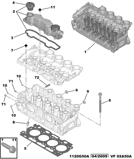

welche ventildekeldichtung meinst du? die zum öleinfüllstutzen hab ich schon versucht nach zuzeihen, aber war alles fest. und es kommt auch nicht von da, weil ich das schon sauber gemacht habe und man sieht das es irgentwo im bereich der ESD kommt.
nun weis ich aber nicht wo da öl her kommen soll oder kann.

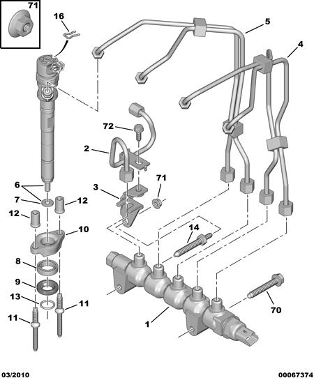

ist im bild da noch ne dichtung nummer 8 oder 9 die das motoröl zurück hält?
und hier sieht man, dass der ventieldeckel rundherum geht. das mit nummer 2 ist der ölabscheider und der ist dicht, also die dichtung.

zaphod2 hat geschrieben: ist im bild da noch ne dichtung nummer 8 oder 9 die das motoröl zurück hält?
die Dichtungen beim ersten Bild dichten die Verbindung zwischen Brennraum und Injektor ab, also alles was das Bild angeht ist Einspritzanlage.
Zum zweiten Bild, der Ölabscheider ist rechts, das Ding das etwa den Durchmesser hat wie der Einfülldeckel. Dort geht ddie KGE raus, Richtung Saugrohr. Schonmal alles sauber gemacht und nen Stück gefahren, sowie nachkontrolliert? Das kann von nem Defekten Simmerring Nockenwellenrad sein, über die KGE, was dann an der Ventildeckeldichtung rüber läuft, defekte Dichtung zwischen Hochdruckpumpe und Ventilgehäuse oder oder oder.

Die Dichtringe Nummer 8 +9 im oberen Bild sind Dichtungen der Injektoren, damit von oben kein Gammel in die Führungen im Zylinderkopf reinläuft.
Die Dichten aber nicht gegen Öl ab. Wenn die Dichtung 7 hin ist, dann blasen dir Teile der Abgase während des Verbrennungstaktes oben raus. Da bildet sich dann so ne schwarze Bitumenartige Masse. Hat nix mim Öl zu tun.
8+9 im unteren Bild sind Froststopfen und Passhülse.
Wenns das Öl woanders her kommt, dann fällt mir eigentlich nur noch die Dichtungen der Lufteingänge ein. Aber da sollte natürlich nicht soviel Öl sein. Könnte dann auf andere Defekte (z.B. Turbolader) hinweisen.

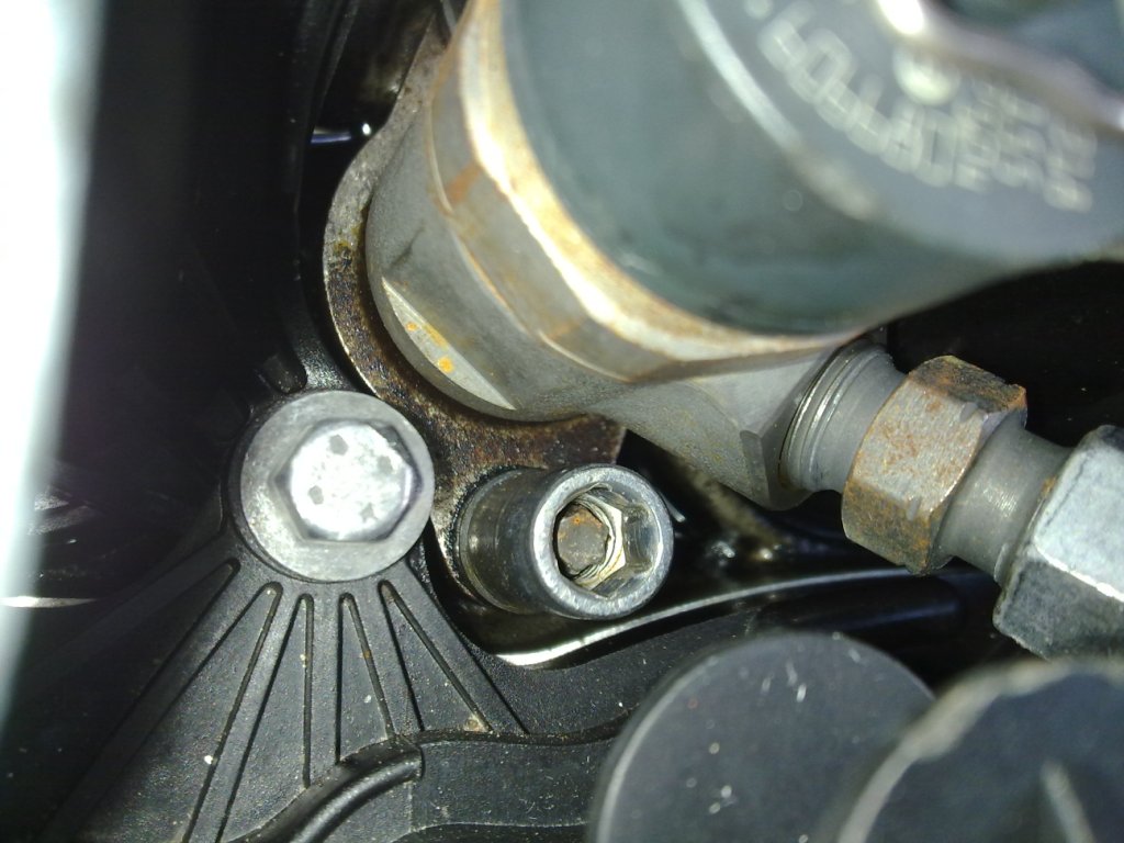

zaphod2
Beiträge: 372
Registriert: Mi 22.04.09 19:09
Postleitzahl: 14532
Wohnort: Potsdam
Re: 1,6 HDI Motoröl zwischen den ESD ??
Beitrag von zaphod2 » Di 28.09.10 20:15
ich hab schon alles mit kaltreiniger sauber gemacht und dann ne probefahrt mit anschließender kontrolle. dachte auch erst an dem plaste teil wo man das öl einfüllt.

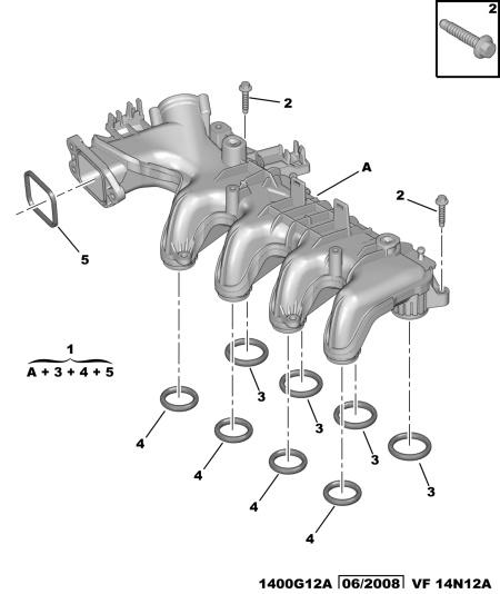

es kommt definitiv irgendwo im bereich der linken ESD her. ist da auch ne dichtung von dem ansugkrümmer? dichtung 3 oder 4?
Fiat Scudo 2000-2008
Peugeot Partner 1,6HDI 90 2008-2011
Expert Tepee 2011-
eigene LEXIA
zaphod2
Beiträge: 372
Postleitzahl: 14532
Wohnort: Potsdam
Beitrag von zaphod2 » Di 28.09.10 20:34
hier noch ein bild der düse und das motorenöl. es ist kein diesel.
Expert Tepee 2011-
eigene LEXIA
Moki
Beiträge: 145
Registriert: Mi 01.09.04 21:33
Wohnort: Auf Land mit viel Kühe
Beitrag von Moki » Di 28.09.10 20:58
Das Öl wird vermutlich am Injektor vorbei gedrückt.Der Injektor selbst sitzt noch in einer Hülse die eigentlich fest mit dem Zylinderkopf verpresst ist.Diese kann sich jedoch in einigen fällen anheben und somit den injektor ein Stück hochdrücken.Durch diesen Spalt wird dann das Öl am Injekror vorbei bis nach oben gedrückt.
Da hilft nur den Injektor zu ziehen und versuchen die Hülse zu befestigen.Danach neue Dichtungen für den Injektor und fertig.Die Hülse kann auch mir Schraubensicherung befestigt werden.
