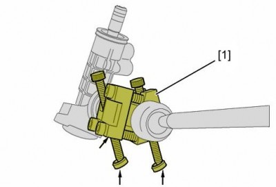

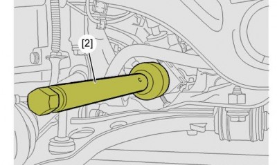

wenn man die Reparaturanweisung von Peugeot zu Rate zieht, muss die Zahnstange mit einem entsprechenden Werkzeug am Rahmen abgestützt werden um eine zu hohe Drehbelastung zu vermeiden. Das Gelenk wird ebenfalls mittels eines Spezialwerkzeuges (ähnlich eines überdimensionalem Stehbolzenausdrehers) gelöst bzw. wieder befestigt.

Was "ähnliches" wirds kaum geben, da sehr speziell... :D
Verdrehsicherung:
Werkzeug zum Lösen des "runden" Gelenks. In dem Teil findet die gesamte Spurstange (ohne Kopf) Platz!!

Habe am Samstag die Spurstangen nun getauscht. Es ging auch ohne gegenhalten der Zahnstange. Die Schrauben ließen
sich mit sanfter Gewalt lösen und die Zahnstange hat sich kaum bewegt. Also jedenfalls nicht so arg als dass man Angst
bekommt was kaputt zu machen.

und wie hast Du die "runden" Köpfe der Axialgelenke aufgeschraubt. Spezialwerkzeug? Zange?
Ich muss da auch ran und irgendwie kann keiner mal gescheit sagen ob ein Schlüssel ansetzbar ist und wenn ja welche Größe.
Man kann ja auch ein Spezialwerkzeug bei Amazon für 29 Eur kaufen. Aber die haben immer so 35-45 er SW. Keine Ahnung ob der 307 am Axialgelenk eine Schlüsselaufnahme hat u d wenn ja wie groß. Weiss hier jemand was genaues dazu?

Diese Größen Angabe ist keine schlüsselweite sondern eine klemmweite. Das Werkzeug klemmt sich in das axial Gelenk da diese in den seltensten fällen einen 6 Kant haben bez zu erreichen sind was bei Peugeot so ein Thema ist..... Dieses Werkzeug von Amazon sollte also problemlos passen und zu dem rate ich dir auch :)
Ich hab es auch einmal mit einer 3 Zoll rohrzange gemacht, aber noch mal würde ich das nicht :engel:
