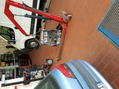

Mein GTi ist endlich fertig geworden.
Für die letzten Schritte musste ich mir auf einem Schrottplatz während strömenden Regens einen Kühlwasserschlauch abbauen, weil ich noch die erste Ausführungdrin mit den alten Anschluss hatte.
Die Aktion hat sich zum Glück gelohnt.
Da ich mir Zeit sparen wollte, habe ich erstmal den K&N 57i Luftfilter angebaut. Für den TÜV wird der originale montiert.
Nachdem alle restlichen Kleinigkeiten erledigt und angebaut wurde war es endlich soweit.
