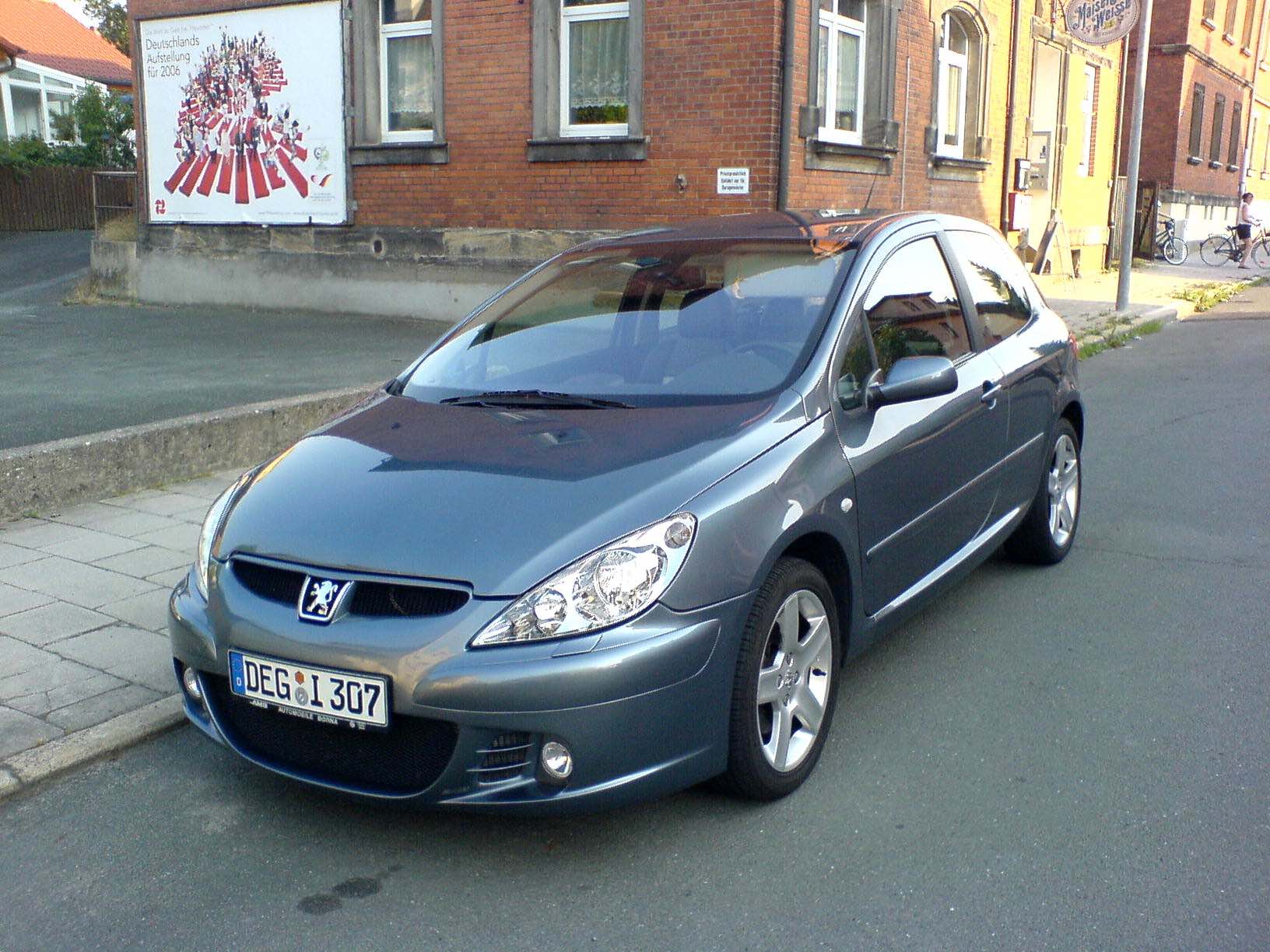

Also wenn Du auf die Front vom Phase II-Modell stehst, schau dir doch mal die Abbes-Front für die Phase I- Version an, sieht Welten besser aus als die Standardfront, hat ein ähnlich großes Maul und Scheinwerfer an der Stelle, wo sie bei Phase II auch sind..
Anbei ein Bild von meinem alten mit der Front.

le mOnd hat geschrieben:Also wenn Du auf die Front vom Phase II-Modell stehst, schau dir doch mal die Abbes-Front für die Phase I- Version an, sieht Welten besser aus als die Standardfront, hat ein ähnlich großes Maul und Scheinwerfer an der Stelle, wo sie bei Phase II auch sind..
LG
le Mond
Schaut gut aus :lach:
Nicht zu übertrieben aber auch etwas böse.
War alles dabei? Gitter und Lampen?

Beitrag von king_nothing » Fr 24.10.14 19:42
Das sind doch die Ph 1 scheinis ;)
