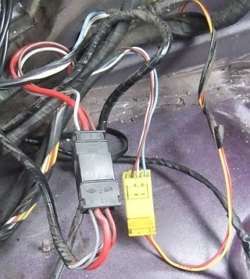

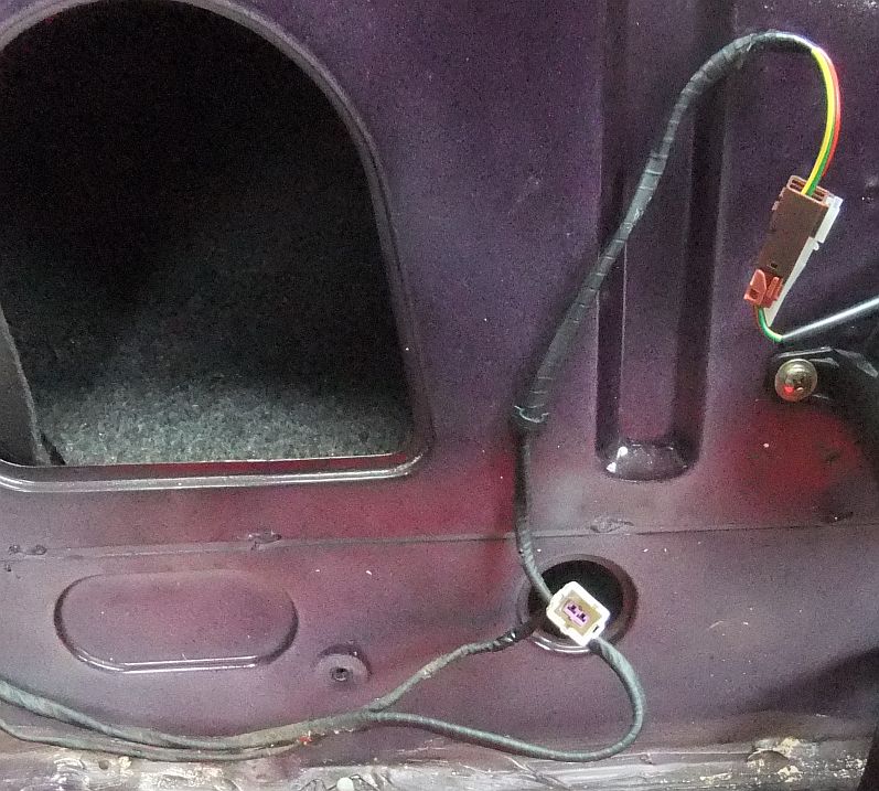

ALLES BIS AUF DEN STECKER DER HECKSCHEIBENHEIZUNG!!!
Faktencheck:
- ihr Cab hat die Steckverbindung rechts (Beifahrerseite) unter der oberen Abdeckung hinter der gedachten B-Säule welche durch die kleinen Klappe erreichbar ist, durch die die Hardtop-Befestigung guckt, wenn diese montiert ist
der Stecker an ihrem Hardtop passt definitiv nicht an diese Steckverbindung
- die Kontakte im Hardtopstecker sind geschätzt 4mm breit und stehen senkrecht im rechteckigen Steckergehäuse. Die Steckverbindung unter der kleinen Klappe rechts, hat 2mm breite Kontakte und ich meine mich zu erinnern, dass diese auch anderes ausgerichtet sind!
In den einschlägigen Peugeot Foren und im Internetz, gibt es unterschiedliche Meinungen:
- der Anschluss der Heckscheibenheizung gehört an diese Steckverbindung (was irgendwie Sinn macht, da die Steckverbindung sich genau an der Stelle befindet und wenn man die Steckverbindung trennt, das elektrische Verdeck nicht mehr funktioniert und somit ein versehentliches Öffnen mit verbauten Hardtop verhindert wird)
- der eigentliche Anschluss liegt zusammengerollt hinter der Rückenlehne der Rücksitzbank. Dieser muss von dort zur Stelle gelegt werden, wo sich der Anschluss der Heckscheibenheizung des Hardtops befindet. Das habe ich öfter gelesen (auch hier im Forum)
- es ist doch die Steckverbindung bei der kleinen Klappe, jedoch gibt es verschiedene Versionen des Hardtops mit unterschiedlichen Steckern und somit muss man sich einen passenden Adapter oder ähnliches selbst basteln, da Peugeot angeblich keine Informationen darüber hat, dass es unterschiedliche Anschlüsse gibt und daher nichts passendes anbietet...
Was stimmt jetzt? Ich würde es am
finden, wenn der passende Anschluss zusammengerollt hinter der Rückbank liegt und ich diesen nur hervorholen muss...
