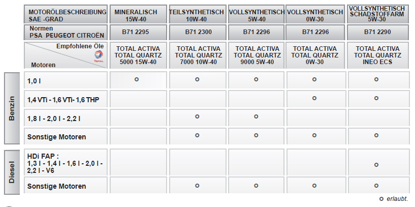

im Serviceherft steht aber, das ich entweder 0W30 oder 5W30 nehmen soll.
Da ich aber noch einen 1.6er HDi fahre, habe ich mich für das 5W30 entschieden, da ich das dort auch verwenden kann.
Die Werkstatt hat auch 5W30 eingefüllt.

Für den HDI ist das 5w30 okay...für den Benziner aber die falsche Wahl.
Lieber 10w40 und dafür einmal im Jahr gewechselt...

Warum fehlt in solchen Listen eigentlich immer 0w40?
Hatte das mal im 1.6HDI und dann schon ein schlechtes Gewissen, vorallem weil andere dort von Laderproblemen gesprochen haben.
Theoretisch sollte das doch besser sein als das 5w30
