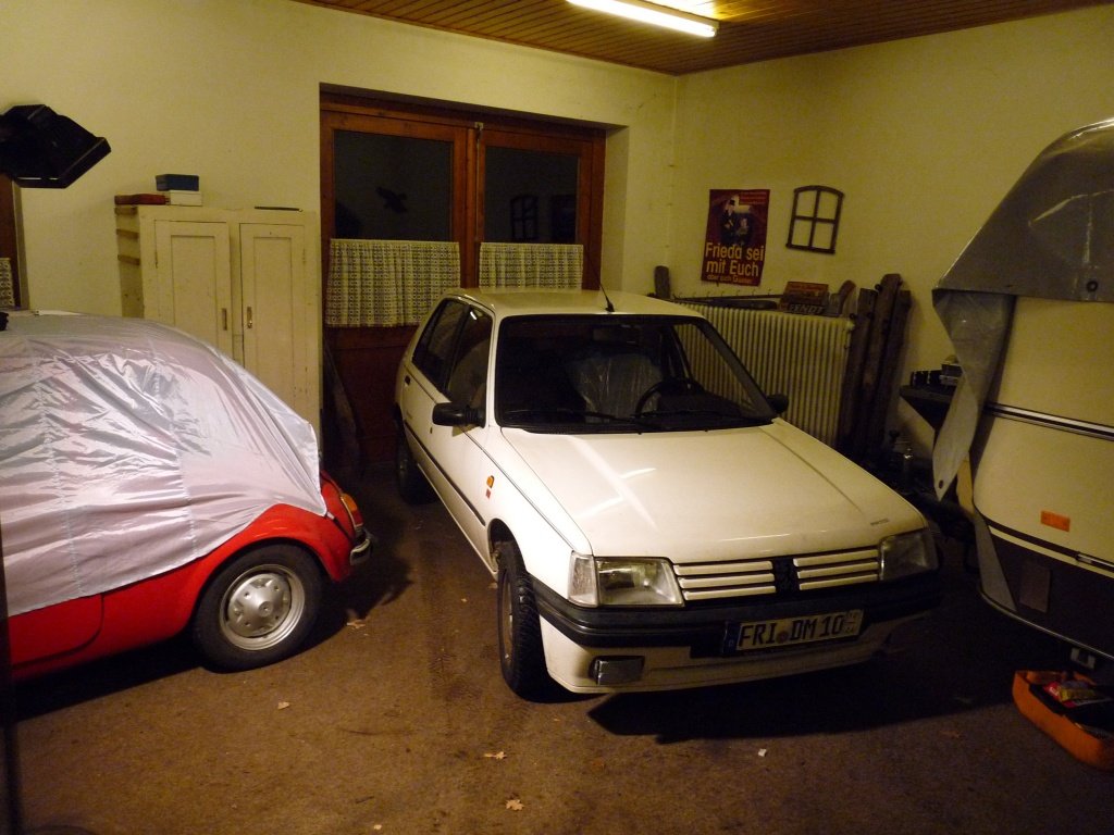

Nun sind ja schon einige Woche vergangen, der 205 läuft seit Anfang Februar wieder mit neuer TÜV Plakette, er hat die Abgasprüfung mit Bravour bestanden sagte der Prüfer .
Also ich habe eine gebrauchte Nockenwelle bekommen, der Tassenstößel war auch fällig. Sonst ist soweit alles ok, zumindest läuft er noch.
ABER zu allem Überfluss war der Zahnriehmen um einen Zacken versetzt drauf! Ich hatte mich schon gewundert, warum das mit den Markierungen nicht passen wollte, als ich ihn abnehmen wollte. Echt irre, dass der Wagen mit diesen beiden Fehlern noch so lief.
Ich habe dann noch die Ölwanne ab gehabt, um den Schmodder da unten raus zu bekommen. Dann noch mit Diesel anstatt Öl gespült und danach noch 2 Ölwechsel kurz hintereinander, jetzt ist hoffentlich Ruhe. Zumindest freut sich sowohl meine Frau als auch unsere Tochter darüber, dass er wieder genutzt werden kann.
