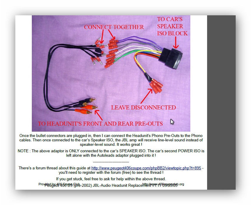

also bei meinem sitzt der Verstärker im Kofferraum links hinter der Verkleidung .
Das Problem bei der JBL Anlage ist , daß diese mit den Vorverstärkerausgängen des Radios verbunden werden müssen , dort aber keine Cinchkable verlegt sind , sondern ein Adapter bebastelt werden muß . Es gibt aber einiges zu finden im Netz , und vor allem die Engländer haben gerade zu diesem Thema tolle Tutorils gemacht .. ich versuch mal ne Kostbrobe hier anzuhängen und hoffe , nicht gegen irgendwelche Urheberrechte zu verstoßen ....

Wenn ich das jetzt richtig verstanden habe, ist der Werksradio also nicht mit dem Verstärker verbunden? O.o
Ich konnte meinen neuen Radio nämlich ohne zusatz adapter kabel verbinden und die ls spielen auch relativ vernünftig...
Und das ohne dass ich etwas anpassen musste, es sind auch alle kabel (bis auf den stecker für die lenkradbedienung (glaube ich zumindest da diese als einziges ohne funktion ist) belegt bzw. Verbunden...
Aber welchen sinn hätte der verstärker dann wenn er gar nicht verbunden war? o.o
