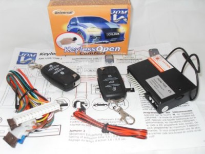

Zentralveriglung Keylees Open
Hallo Holle
Ich habe die keyless open aus dem netz für billiges geld .
Das Problem ist das anschließen da ich nicht weiß wo ich drann gehen soll

Das ist kein Keyless System, sondern eine simple Fernbedienung für die ZV, also genau richtig für dich.
Mit den Steuerleitungen gehst du ans Steuergerät der ZV, dann brauchts noch plus/Masse und mit den Blinkern gehe ich mit solchen Anlagen wie gesagt immer an den Warnblinker Schalter.

Steuergerät ist hochstwahrscheinlich under dem Ruckbank rechts... (ist so bei meine 98er)
Mit das gezeigte System hat man sogar Klappschlusseln, sind aber nicht sehr solide.

Holle hat geschrieben:Das ist kein Keyless System, sondern eine simple Fernbedienung für die ZV, also genau richtig für dich.
Les mal was auf der Verpackung von dem Bild steht ^^. Key les heißt im Grunde nur schlüsselos. ;)
An dem Lenk Stock ist man beim 306 aber wirklich besser bedient, den über dem sicherungskasten ist echt der perfekte Platz für den Krempel. Zusätzlich liegt wirklich alles in 20 cm Umfeld was man braucht
