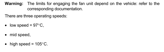

Ausschnitt aus dem Handbuch zu einem Trainingshandbuch von Citroen:
"CITROËN TECHNICAL TRAINING BOSCH HDI EDC 15C2 INJECTION SYSTEM AND PARTICLE FILTER "
Das ganze Kühlsystem steht unter Druck - daher sind auch Temperaturen über 100°C möglich, ohne dass das Wasser zu kochen anfängt. (wie beim Dampfkochtopf)

Deckt sich exakt mit dem, was ich zitiert habe.
Woher hast du die Info, dass der Lüfter früher einschalten soll?
