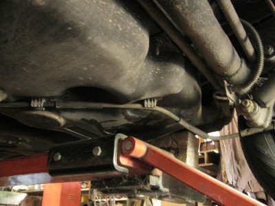

Der Herr Inscheneur bei der HU hat unter anderem kritisiert:
*Bremsseil 2. Achse links Befestigung mangelhaft
*Bremsseil 2. Achse rechts Befestigung mangelhaft
Was das jetzt heisst:
Der 205er hat doch am Tank solche führungen die aussehen als wären sie für die Handbremsseile...
Meine Handbremsseile hängen allerdings runter...

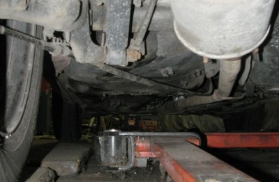

Steckt man sie gewaltsam in diese führungen rein schlagen sie kurz vor der hinterachse eine welle, stehen unter spannung, und springen eigentlich gleich von alleine wieder raus:
Was ist hier falsch?
Seile zu lang? Sind die halterungen garnicht für die Handbremsseile gedacht?
Handbremse funktioniert jedenfalls einwandfrei so ...

Du hast doch diese zwei "Hülsen" um das Handbremsseil welche sich verschieben lassen.
Du steckst das Handbremsseil in die von dir richtig erkannten Halterungen und schiebst dann jeweils eine der Hülsen hinterher.
Dadurch veringert sich das Spiel so sehr daß es nicht mehr raus rutschen sollte.
Du kannst auch versuchen, DSaß Handbremsseil vorher etwas zu vermitteln damit die Bögen die es wirft nicht so dramatisch groß sind. :daumenhoch:

Hmm ok versuch ich...
... Und das gehört so? Seltsame konstruktion.
Aber das denk ich mir bei der kiste irgendwie öfter. :augenroll:

ja, definitiv. diese Hülsen müssen da drüber da sonst die Handbremsseile zu dünn sind..

Ja, habs so umgesetzt und hält.
Danke.
