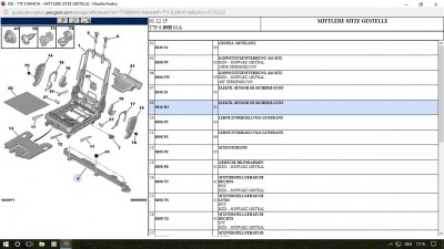

unser 308 hat ja auch so einen modernen schietkram, hatte auch schon mal überlegt wie der sitz hinten es weiß ob dort jemand hockt oder nicht. zu einem ergebnis bin ich noch nicht gekommen, in der servicebox ist ein teil als elektischer sensor abgebildet, hier die nr. 9:
das ist die schiene wo die sitze vorne eingehängt werden, wie das aber weiter funktioniert ist mir ein rätsel.
der fehler müßte dann wohl dort zu suchen sein.
