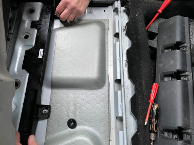

Ich hatte das selbe Problem, vielen Dank an alle die hier im Forum dazu geschrieben haben.
Insbesondere die Zeichnung mit den Teilenummern hat mir geholfen das Ersatzteil zu finden.
Die Leiste befindet sich unter den Sitzen und ist recht einfach auszubauen.
Leider hat Sie ein Designfehler. Palstiksteg vorne direkt wo die Leiste aus dem verklebten Anschluss kommt.
so dass sie früher oder später durchscheuert.
Schwacher Trost ist das zumindest die Ersatzleiste hat diese Schwachstelle nicht mehr.

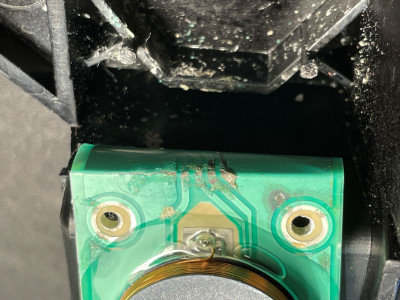

Hier noch mal das Bild mit der Schwachstelle.
Mann sieht sehr schön wo es scheuert. Hätten Sie den Plastesteg vorne weg gelassen, wäre das nicht passiert.
Vielleicht baue ich bei meinem zweiten 308 die Sensorleiste proaktiv im Sommer mal aus und schleife einfach den Steg vorne weg.
Bei den Preis für die Leiste lohnt es sich.

was kostet die mittlerweile - 160 € doch bestimmt oder?
nachlöten der leiterbahnen wäre evtl. noch möglich für den der es sich zutraut, geht aber nur mit einem feinlötkolben.
danke für die rückmeldung.

Ja, Bahnen nachlöten oder komplett durchtrennen und eine Brücke mit Kabeln herstellen.
Das dann versiegeln, weiß nicht mehr wie das zeug heißt aber wenn es aus härtet wird das steinhart.
Die magnetkupplung am klimakompressor ist damit befüllt, dort drunter befindet sich ein Widerstand.
Das schützt für immer.

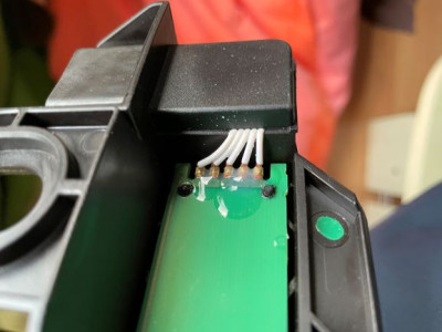

Update: Die neue Leiste funktioniert.
Wie man im Handbuch auch nachlesen kann, piepst es nur wenn man sich angeschnallt hat und sich während der Fahrt abschnallt.
Zudem wird auch korrekt erkannt, wenn sich jemand hinten jetzt anschnallt.
Und es piepst nicht mehr dauerhaft ;-).
Die Reparatur der alten Leiste ist wie schon angemerkt sehr schwierig, die Herausforderung wird die Drähte da zum halten zu kriegen.
Das Original für ca. 200 war nicht mehr lieferbar.
Blieb nur die kompatible Version für mehr als 300 Euro. Generell ist der Markt überschaubar.
Ich habe nur 2 Anbieter gefunden.
Aber ich denke ich bin immer noch unter dem Preis geblieben für eine Reparatur durch den Freundlichen ;-).
Die kompatible Leiste die ich bekommen habe hat auch den Fehler mit dem Plastesteg und der Leiterplatte nicht mehr (siehe Bild unten).
Vielen Dank noch mal für an "Randsteinstreichler" für die Zeichnung mit den Teilenummern.
