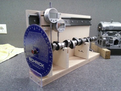

Ich möchte die Originalen Nockenwellen Vermessen mit Spreizung, Hub im OT etc. und da möchte ich mir eine Gradscheibe machen wo das alles markiert ist.
Dazu müsste ich wissen ob die Einkerbung von der Nockenwelle wo das Nockenwellenrad befestigt ist genau UT wenn es 180° nach unten schaut bzw. OT bei 0°?
Die Aufnahme vom Zündverteiler ist genau in der gleichen Position / Linie wie die Einkerbung?

im Prinzip ja, allerdings würde ich schon gerne Wissen wie viel Hub im OT bzw. Öffnung bei UT die Nockenwellen haben.
Habe heute mal einen Prüfmotor zusammen gesteckt und es schaut schon so aus das die Kerbe genau 180° bei OT anzeigt.
Ich werde mal den Nockenwellen Messstand bauen und eine Kentcams PT27 aufspannen und schauen ob die Angaben mit der Messung übereinstimmen.
Falls noch wer Info zu dem Thema hat bzw. schon Daten hat, wäre es vielleicht interessant die Daten zu vergleichen.
Stelle natürlich meine Endergebnisse dann Online damit man mal Licht ins Dunkle bekommt.

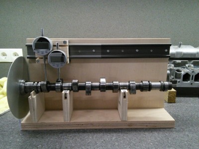

So hab jetzt den Messstand soweit fertig, warte jetzt noch auf die neuen Messtassen zum abtasten der Nockenwelle.
Also Daten werden bald folgen.

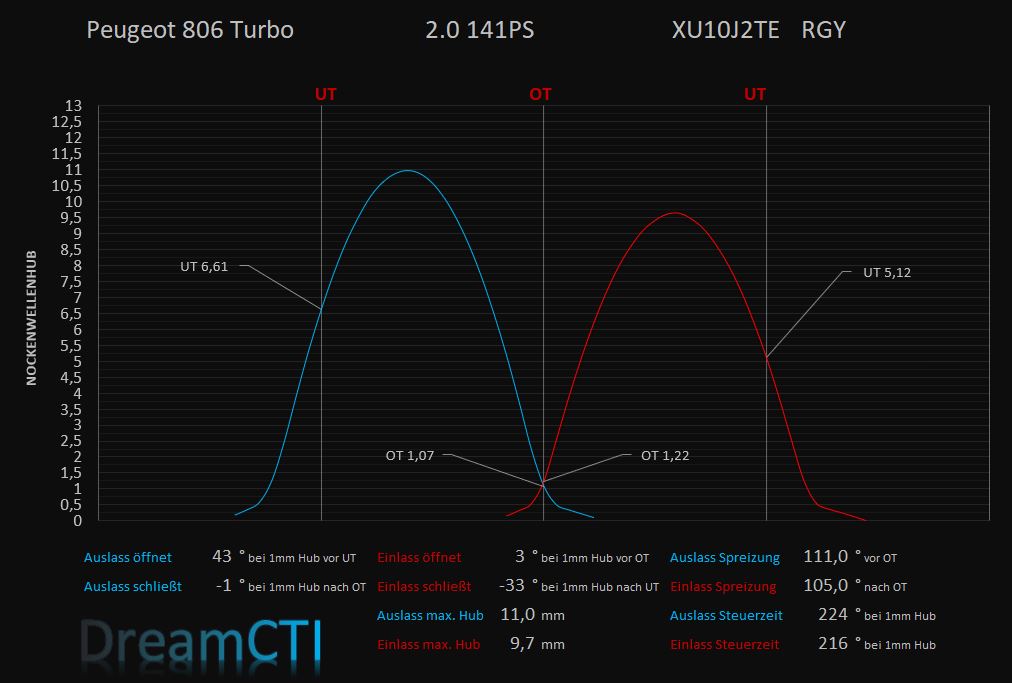

Beitrag von Mooni205CTI » Mo 20.11.17 12:45

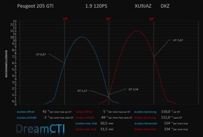

so hier mal meine ersten Daten. Die Messung ist ohne Ventilspiel gerechnet.
Aber man sieht schon ganz schöne Unterschiede.
XU9JAZ
XU9J1
XU5JA Nachbau
Wenn alles klappt kann ich bald das Rätsel um die Gutmann und Schrick Nockenwelle lüften.
Gruß Mani

Beitrag von Mooni205CTI » Mo 20.11.17 12:47

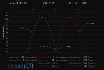

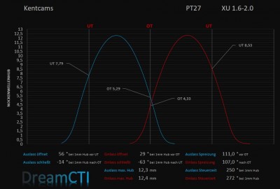

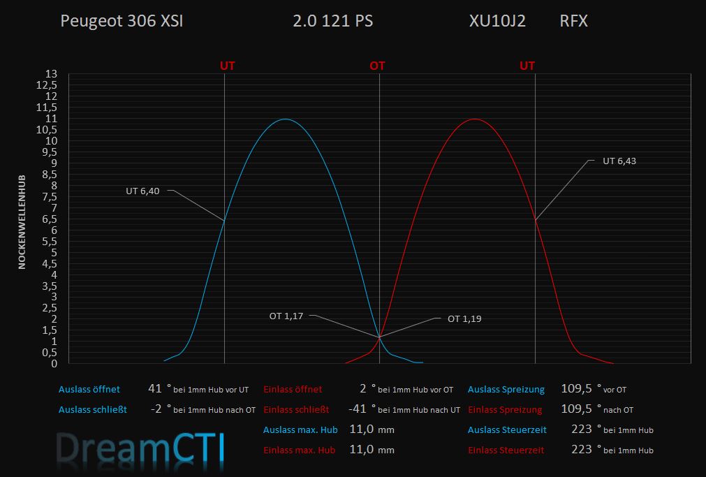

Weitere Nockenwellen
XU10J2
XU10J2TE
Kentcams PT27
Gruß Mani
