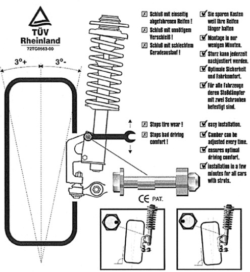

Heute mal Peugeot Tuning Garage angerufen und erzählte mal was ich vorhab, die meinten den Sturz kann man gar nicht einstellen 😂 wissen die denn nicht dass beim Gewindefahrwerk das obere Loch owal ist und dazu bestimmt ist? Also ich bin kein Automechaniker oder was ähnliches aber was die einem manchmal verzapfen.... Lochkreisadapter von 4 zu 5 Loch existieren gar nicht ihrer Meinung nach usw....

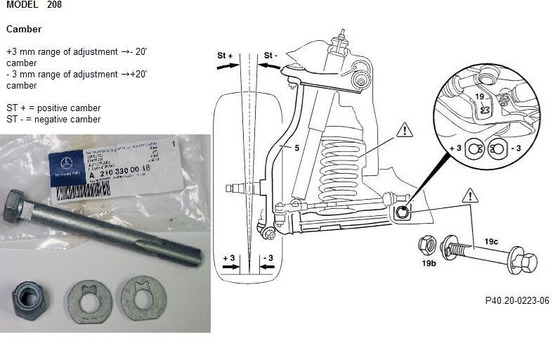

naja aber hinten ist doch nix zum verstellen, oder?
Vorne OK. aber hinten wird es doch eng meinst du.
Die Adapter hab ich zb von SCC.
Und Fahr mal zu einer anderen Tüvstelle und du wirst sehen die haben wieder eine ganz andere meinung.

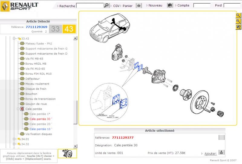

Klar hier mit Schrauben...hinten
Beitrag von Mannie » Mi 17.12.14 19:34
Oder mit Platten....hinten
Beitrag von Mannie » Mi 17.12.14 19:36
Und natürlich vorne auch mit Schrauben....

wiederwas gelernt. aber Original geht das hinten nicht oder? nur mit den spezialschrauben.
haben bei mir auch nie was eingestellt hinten.

Ja genau, gehe mal auf Youtube da kannst du sehen wie die Schraube funktioniert...ist eig. voll simple, kann man bei Ebay bestellen

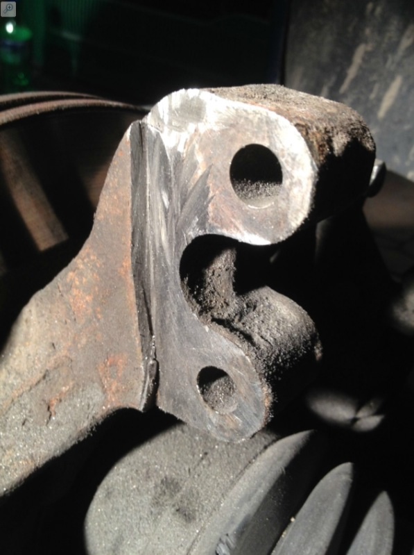

Und falls man Geld sparen möchte schleift man einfach bisschen nach 😁
