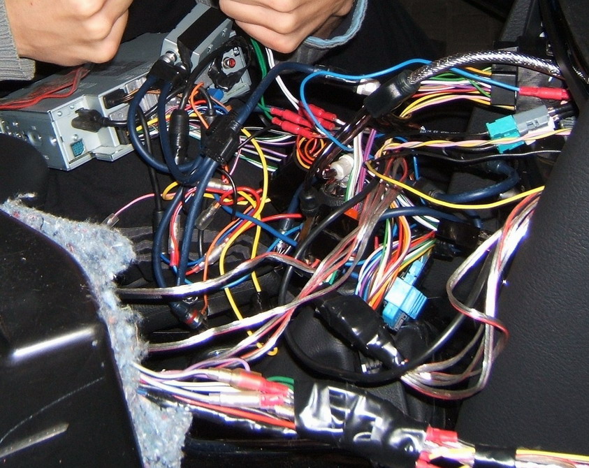

es gibt einige Umwegslösungen (PDC bspw. über einen Beeper den man irgendwo hinters Armaturenbrett wirft) und und und
aber es gibt nur eine einzige "saubere" Lösung
- org Radio raus
- Alpine mit Blendrahmen rein
- Lenkradfernbedienung adaptieren und ans Alpine ran
- Strom fürs Alpine "ganz normal" vom Peugeot-Radio-Anschluss abzweigen
- das orginal Radio ins Handschuhfach bauen!
- den alten Kabelstrang von den Boxen-Zuleitungen befreien und ansonsten restlos ins Handschuhfach ziehen (bei mir musst nix verlängert werden - einfach "umbiegen", Kabellänge hat gereicht)
- die Boxen-Zuleitungen per Y-Adapter splitten! (ich habs auf Cinch da ja alles in einen Verstärker geht - weiß ja nicht ob du auch verstärkst?!)
- 1x dann ans Alpine - 1x ans originale Radio
- Klappe zu und fertig :)

ein kleiner Vorgeschmack :)

nehm ein kurzes!!! Ich hab nen Alpine weißgeradnicht und das ist ohne CD-Laufwerk. Entsprechend ist das Radio kürzer als das Original und sowieso kürzer als alle anderen "normalen" Radios.
Doch durch die ganzen Adapter hatte ich schon mit dieser Kurzversion Probleme das Ding reinzuschieben!!
Ein "Langradio" hätte ich nicht eingebaut bekommen!!!
-nur so als Tipp-
Rotzloeffel
Beiträge: 35
Registriert: Mo 19.07.10 00:33
Postleitzahl: 49525
Wohnort: Lengerich
Re: Radioumbau
Beitrag von Rotzloeffel » Sa 23.05.15 19:05
Ja dann sollte bei mir ja ein "einfach" woofer reichen ;)
Ja so hatte ich das früher auch immer im Auto... aber man wird ja auch älter ;) mir würds schon reichen wenn ein ordentlicher Bumms da wäre und nicht dieses brummen von dem Lulli ding da im Kofferraum ;)
Hatte mir auch so überlegt das ich die LS erstmal drin lasse und schaue wie es sich anhört... die kann man ja immernoch nachträglich nachrüsten...
Japp das kann das andere Radio ;)
Aber geplant war eigentlich die Systeme der Türen erstmal ganz normal über das Radio anzusteuern.
Aaaah jetzt hatters verstanden ;) die Chinch adapter brauche ich dann nur wenn ich alle Lautsprecher über ne Endstufe laufen lasse...
Naja PDC in Stereo brauch ich nicht zwingend aber okay :D
Japp ich verstehen... dann werde ich es mal testen ob das ganze so funktioniert... werde den Umbau auch mit nem Kumpel zusammen machen der Elektriker ist... dann kann der ja seinen Senf dazu geben obs geht ;)
Doch doch hab hinten PDC deswegen mache ich den ganzen Aufwand ja...darauf möchte ich ungern verzichten.
Aber die Radio Antenne muss doch eigentlich gar nicht mehr ans Original Radio oder?? (mal btw. wozu sind am Originalen Radio eigentlich 2 Antennstecker?? sind doch antennenstecker der weiße und graue?!? Weißt du das zufällig??)
Strom von Batterie ist klar das hab ich schon immer gemacht... hatte bis jetzt nur nie einen Weg gefunden wie man mit dem Kabel in den Innenraum kommt...
Dann werde ich mal auf die suche gehen und schauen wo ich da durch komme...
Bis jetzt habe ich meine Anlage immer wieder ausgebaut und teilweise wieder mit ins nächste Auto übernommen... da wusste ich ja immer was ich habe ;)
Hehe nett gemeint aber soweit hab ich alles zusammen was ich brauche...
Also das Radio ist schon relativ lang, ist nen Alpine Moniceiver mit ausfahrbarem Bildschirm... darum ging es mir ja in erster Linie das ich mein geliebtes Alpine wieder bekomme :)
Dann muss ich mal schauen das ich die ganzen Adapter und Kabel da irgendwie verstaut bekomme...
Aber hab schon gesehen das man da seitlich noch einiges verstauen kann... da ist rechts und links noch einiges an Platz...
Bin schon ganz gespannt obs alle klappt ;)
