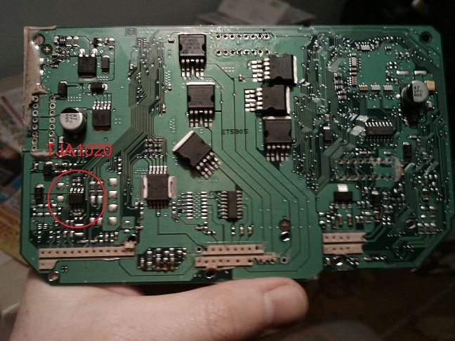

Was ist nun defekt? Es sind die LIN-Transceiver. Alles was jetzt gemacht werden muss, ist das Tauschen dieser Transceiver. Es sind drei Transceiver, in jeder Wischermotoreinheit einer und einer im PSF. Um die Transceiver in den Wischermotoren zu tauschen müssen die Scheibenwischermotoren ausgebaut werden. Für das Aus- und Einbauen beider Scheibenwischermotoren und das Umlöten der Transceiver werden ca. 2 Stunden benötigt. Das Ausbauen des PSF dauert keine 5 Minuten, für das Umlöten des Transceivers würde ich *mindestens* einen Tag ansetzen, denn das ist wirklich keine schöne Arbeit. Alles was man für die Arbeit braucht ist recht gute Löterfahrungen und einen Löt- oder noch besser einen Entlötkolben mit sehr viel Power, später mehr dazu.

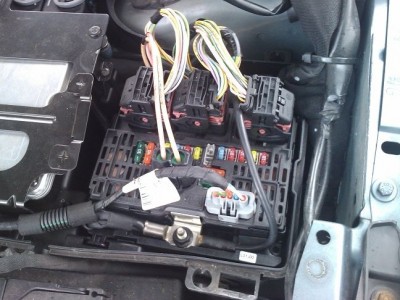

PSF Ausbauen, das PSF ist im Motorraum unter einer Abdeckung hinter der Batterie.

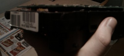

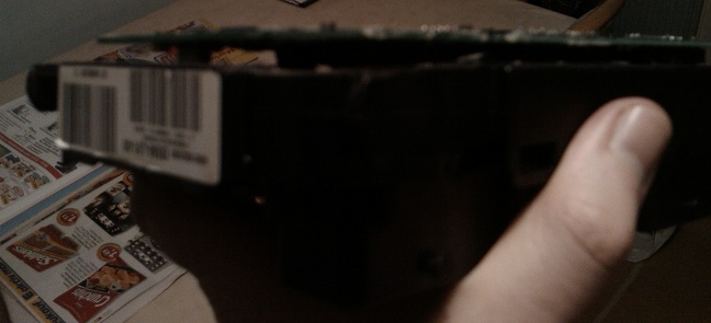

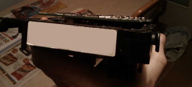

Problem Nr.1: das PSF ist vergossen
, es muss aufgesägt werden. Dabei muss man extrem vorsichtig vorgehen. Damit man weiß wo gesägt werden kann, muss man ganz vorsichtig ein Loch bohren, mit einer Taschenlampe reinleuchten und die Stelle genau zwischen diesen Platinen finden, und in der Höhe die Decke aufsägen.
So liegen die Platinen im Geshäuse des PSF:
- schnitt1
- Schnitt2
