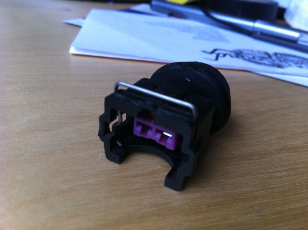

... und
wo bekommt man die?

wenn Du jetzt noch ein paar Infos dazu schreibst, an welcher Stelle Du den aus welchem Auto gerupft hast, kann man ja in der ServiceBox mal nachsehen....

Ich behaupte mal der kommt vom Motorraum.....
da du ja die ZKD machen wolltest:
hmmm,vlt. Kühlmitteltemp.geber oder Kühlmitteltemp.anzeige.....sind ja nur zwei pins.
naja, wie "Matt´n" schon schrieb: bitte ein paar Infos zum Ort des Verbrechens.

Rostigernagel hat geschrieben:
ich tippe mal einspritzventil...
stecker heisst Bosch EV1, evtl einfach am schrott einen abknipsen und ans kabel löten mit schrumpfschlauch drüber dann schauts fast wie original aus, sollte bei peugeot, ford fast allen europäern zu finden sein...
troubadix

von eoo » Fr 20.04.12 23:09
Troubadix, danke, das war meine eigentliche Frage!
Der Stecker ist vom Magnetventil der Benzindampfabsaugung - habe ich schon gelernt.
Aber diese Stecker gibt´s ja überall im Auto, mal zwei-, mal dreipinnig.
Daher (und weil noch einer kaputt ist) war meine Frage eigentlich, ob das ein einfacher Standard-Stecker ist, oder ob ich genau diejenigen, die kaputt sind, beim Freundlichen bestellen muß. - Sonst hätte ich morgen mal bei Conrad oder beim Autozubehörladen schauen können, da mein Freundlicher Samstags nur ganze Autos, aber keine Ersatzteile verkauft...
Aber nun komme ich ja klar.

von Troubadix » Sa 21.04.12 08:06
kannst dir auch im autozubehör isolierte flachsteckhülsen
kaufen, das geht sicher recht gut, musst nur vorher mal die breite der "zunge" ausmessen.
oder schrott. die haben samstags auf

Die Stecker kriegst auch bei vw mit passenden Litzen usw um das ganze original nachzubauen ohne zu löten.also da kriegst die halt im Paket.beim zubehör musst glaub ich immernoch alles einzeln kaufen

Mal ein kleines administratives OT:
Wenn Du hier über das Forum direkt ein Bild hochgeladen hast, musst Du dieses VOR dem Absenden des Beitrags (oder halt später durch ändern) das Bild noch durch Anklicken des "Im Beitrag anzeigen"-Buttons sozusagen noch "aktivieren", sonst sieht man im Beitrag nämlich nur einen Platzhalter.
Ich habe das eben schnell gemacht. Daher sieht man jetzt zwei Bilder in Deinem Startpost.
