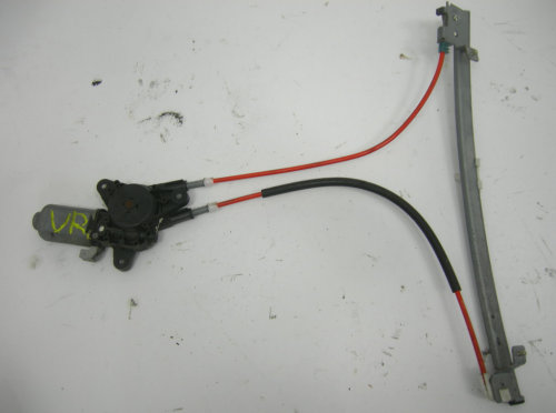

Ich wollt bei meinem 106 mal elektrische Fensterheber nachrüsten. Jetzt hab ich mal meine Türverkleidung abgenommen und mir die ganze mechanik mal angeschaut
Ist es möglich mir einfach vom schrott nur den motor zu besorgen (schalter usw auch) und anstatt meines kurbelmechanismus den eletromotor an den vorhandenen seilzug anzubauen?
Oder wie funktioniert das mit den Fensterhebern?

Orginal Motor (an meinen vorhandenen seilzug montieren)

Mit Motor umbauen wird nix, da brauchste nen kompletten Fensterheber.
Das mit der Kette ist mir neu.
Mal im Marktplatz schauen bzw. ein Gesuch aufgeben.
Sonst brauchste noch die Schalter und die Platte in der Tür, in die die Schalter eingebaut werden, ne Sicherung und Kabel (das dürfte für dich aber bestimmt kein Problem sein :D ) und nen paar Nieten bzw. Schrauben.

hole dir am besten vom Schrott die kompletten Heber mit Motor und Mechanismus.
Ausbauen einbauen und gut!
Wichtig is gleich den Kabelstrang bis zur Tür mitzunehmen, bis dahin sollte alles vorinstalliert sein, war zumindest bei mir so.
Die stecker für die Schalter lagen auch schon.
Ich musste mir nur noch diesen Rahmen um den Schaltsack holen, da die Schalter in dem ohne Fensterheber nich halten.
Gruß Böck

Ist doch bestimmt ne menge fummelarbeit die neue mechanik in die tür einbauen oder?

wozu universalwenn man orriginal haben kann...
die hebelager zu wechseln kann zimlich fummelig sein aber unmöglich nicht unbedingt...
am besten mal die schiene am fenster anschauen ob die arg vergammelt ist das könnte probleme bereiten sonst ist das vielleicht fummelkram aber machbar ist es auf jeden fall ein plastik keil um die beibe oben zu halten ist da ganz nützlich
