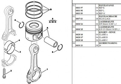

hallo
hier sind doch bestimmt welche die bei peugeot arbeiten
kann mir mal einer die teile nummer posten für kolben 2.2 hdi boxer 250L 88kw YF3YABMFA11054432
es gibt 3 größen am besten alle 3 teilenummern bitte mir mal hier posten, dann wissen es alle die es brauchen
danke sehr!!!

atomic hat geschrieben: es gibt 3 größen am besten alle 3 teilenummern bitte mir mal hier posten, dann wissen es alle die es brauchen
:D :D :D

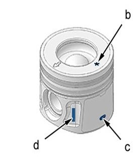

atomic hat geschrieben: sag mal stehen da auch die durchmesser der versch. größen??
oder steht auf dem kolbenboden a , b oder c eingestanzt drauf?
many thx
"b" : Markierung der Kolbenklassen (A, B oder C)
Gruß Martin
