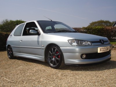

			hab grad mal nach spurplatten geschaut. wenn du sagst, ich brauche 15mm pro rad -> heißt das dann, das ich 30mm spurplatten brauche? hab ich das richtig verstanden?
und müssen dann die radbolzen auch 15mm länger sein?
was haltet ihr denn von der lackierung der ouragan felgen?
			-  Ouragan Felgen dunkelgrau mit rotem Löwen
