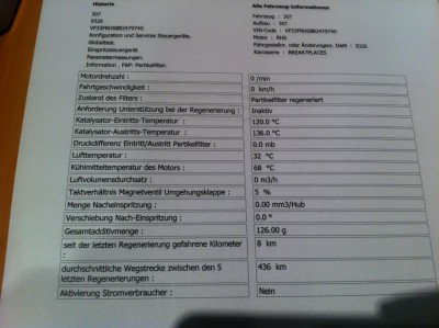

jetzt wo du's sagst ist mir auch noch was aufgefallen.
Die haben die Messung gemacht ohne den Motor überhaupt zu starten.
Die erste Auslesung erfolgte bei einer freien Werkstatt mit der ich super zu frieden war mit meinen anderen Autos.
Diese wollten aber höchstens den Fehler auslesen da die sich nicht an Peugeot dran geben. Zumindest nich an den FAP.
Werd mal zum großen Peugeot Händler fahren und die sollen da noch mal nen blick drauf werfen.
Die Werkstatt von heute liegt ja in der nähe (9km) aber die haben erst seit einem halben Jahr auch Peugeot. Vorher hatten sie nämlich nur ne Citroen Werkstatt und den Verkauf.
Das mit dem Magnetventil klingt super und werd ich auch gleich mal testen. Hab da so nen netten Beitrag von dir gefunden in dem das erklärt wie man das mit dem Schläuchen und so macht (;

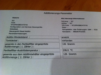

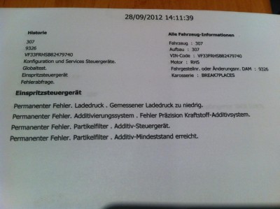

Hier noch die Berichte zu den Werten die die ausgelesen haben:

und noch einer (kann leider nur 3 pro Betrag hochladen):
