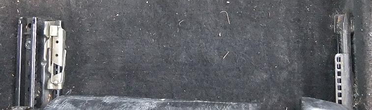

kann vielleicht mal jemand ein bild einstellen wo der fahrersitz ganz hinten ist.....dann nach vorn geklappt und nach vorn geschoben ist...
ich würde gerne sehen wie da die sitzschienen aussehen
bei mir siehts so aus

Bei meinem Ph. I sieht es ganz ähnlich aus, zwei kleine Unterschiede sind mir aufgefallen:
- An der äusseren Schiene kann ich 7 Löcher sehen (bei dir nur 6)
- An der inneren Schiene sind die zwei "Höcker" (die möglicherweise der Endanschlag sind) erst ganz am Ende der Schiene.
Bei deinem sind die ein ganzes Stück weiter vorne:
Vllt liegt ja da das Problem mit "geht nicht ganz nach hinten"

irgendwas stimmt an meinen schienen nicht...wenn der sitz 5cm weiter nach hinten ginge.....dann würde ich auch an die vorderen schrauben ran kommen......so wars jedenfalls bei meinem phase 1 bauj. 96.

hier das Bild aus'm PH I

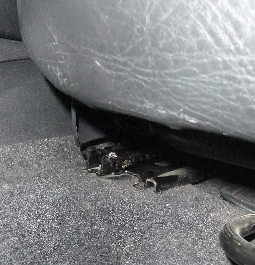

War heute aber auch am PH II, da sieht die Aussenseite genauso aus wie bei dir:
(Bild weggelassen w/ Maximale Bildzahl überschritten....)
Innen ist jetzt leider genau von oben, aber die Pos. der "Höcker" ist genauso,
der goldfarbene Haken ist leider in seiner senkrechten Position nicht so gut zu erkennen:
Ein Bild von der Ecke vorne innen bei ganz zurückgeschobenem Sitz,
die Schraube ertastet sich ca 1,5 cm hinter der Vorderkante der Schiene senkrecht von oben...

bei dem ersten bild dachte ich....naja...vielleicht ist bei mir falsch mit diesen höckern...also weg schleifen....
aber bei dem anderen bild isses ja genau wie bei mir....also wirds so doch richtig sein.
vorne siehts bei mir genauso aus wie bei dir....also mit viel mühe los schrauben....mist.... :heul:
