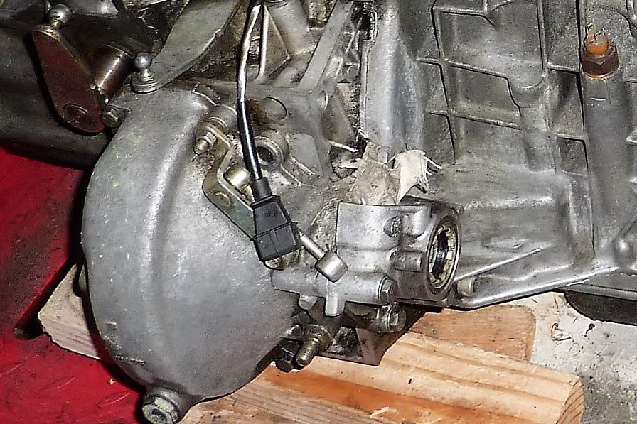

Das ist die kleine Stange....
Es geht so langsam auf den Einbau des Motors zu, aber das Teil hat weiter seine Mysterien. Kann mir jemand sagen wofür der angeschraubte Bügel mit der kleinen einstellbaren Bestätigungsstange mit Kugelköpfen dienen soll? Siehe Photo, hinter dem schwarzen Stecker. Könnte das etwas mit der Herkunft des Motors aus einem Citroen BX zu tun haben?
Und gibt es wirklich eine spezielle Aufnahme für den Klopfsensor? Mein früher D6C ohne Kat hat definitiv so etwas nicht. Ich werde die wohl einfach auf den Block schrauben und vorschriftsmäßig anschließen damit das Steuergerät zufrieden ist.
Beiträge: 16163
Re: 205 GTI MI 16 Umbau: Motorcode 1CW46 an 16V Motor?
Beitrag von Kris » Do 28.04.16 17:42
yoa, das teil am getriebe ist dem BX-schaltsystem geschuldet. die 205 ab ende 1985 haben keine umlenkung am getriebe.
der frühe D6C hatte schlicht keine OBD-motronic und daher auch keinen klopfsensor.

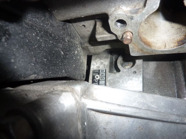

So, jetzt hab ich bei der Endreinigung des Blocks vor dem Einbau doch tatsächlich auch noch das Typenschild gefunden.
Es sitzt oben links, teilweise verdeckt durch die linke Öse für den Motorkran.
