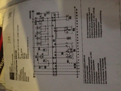

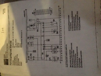

Ich bräuchte einen Schaltplan vom 205 GTI xu9jaz. Kann mir jemand helfen? Mein Problem ist,
daß die Kraftstoffpumpe nicht angesteuert wird. (Massefehler)?

Evtl hilft dir das weiter..
