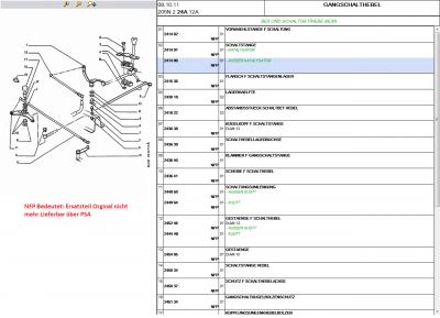

Die lange Stange am Getriebe ist schonmal neu gekommen, die kurze finde ich nirgends in einem Shop.
Wofür ist das Reparaturset Schaltung, was man zu kaufen bekommt? Ist das für den Schalthebel?

Wenn Du das hier meinst - steht doch genau dabei, wozu es ist...
P.S.
Schaltstangen hab ich noch jede Menge rumliegen...
