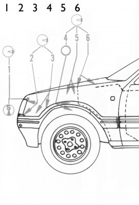

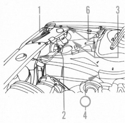

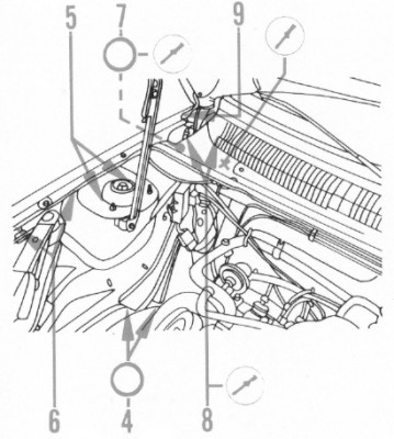

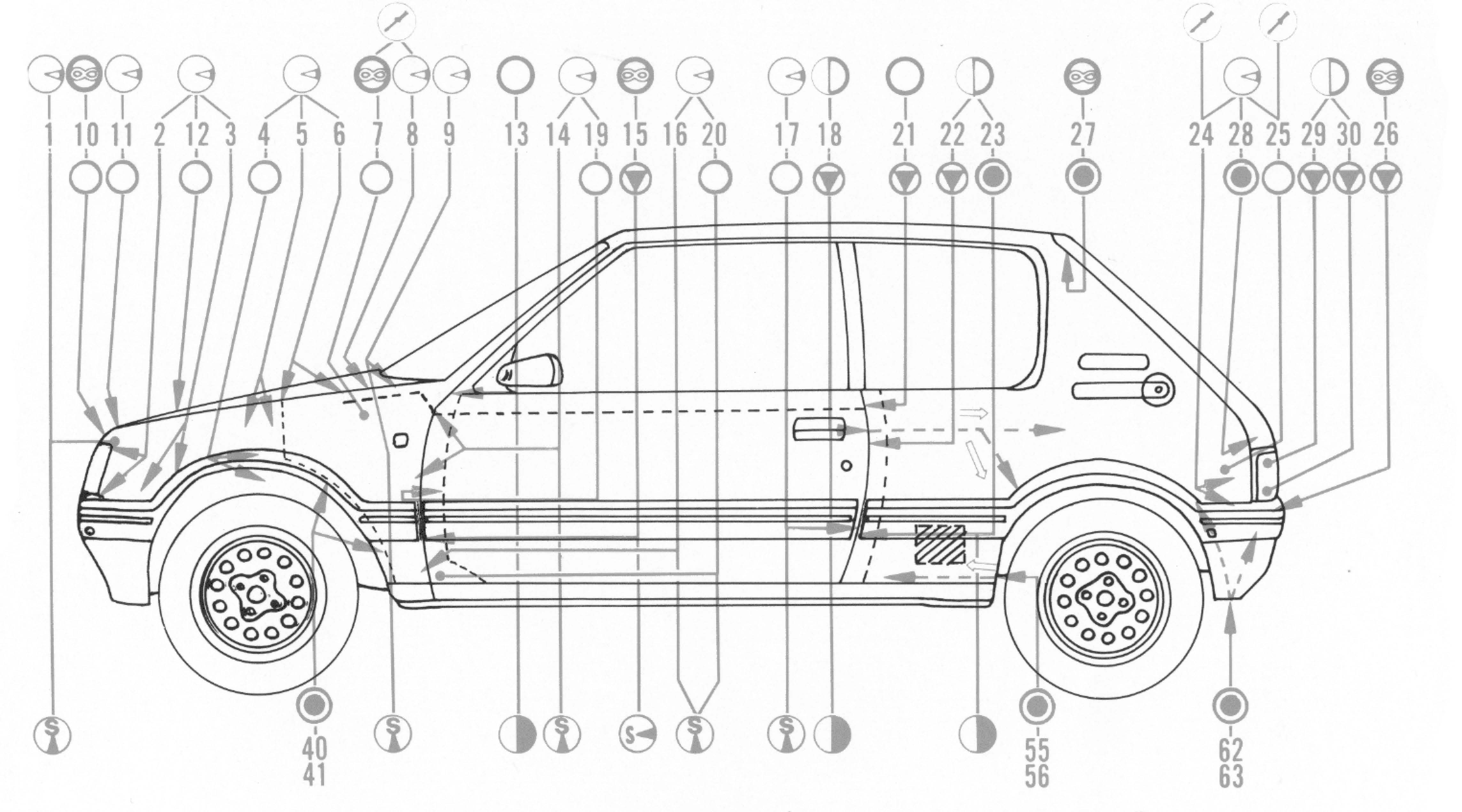

an meinem Gentry wird letzte Hand angelegt: Die Hohlraumversiegelung ist dran.
Es gab mal Pläne von Dinol (Tuff-Kote).....Da wurde genau erklärt wo aufgebohrt werden muss usw.
Hat jemand von Euch einen Spritzplan oder etwas ähnliches?

bin auch auf der Suche nach solchen Spritz-Plänen, oder Erfahrungen wo noch außer den vorhandenen Stopfen bedarf besteht?

danke für die Info. Habe mittlerweile einen Spritzplan

Alternativ schiggst sie zu mir und ich bau sie ein.
