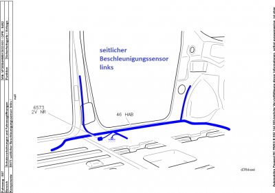

Es sollte der Beschleunigungssensor für den Seitanairbag sein, lt. Katalog hat er die Nummer 8216NZ. Mit der Nummer findest beim Gockel Bilder, dann weisst schon mal, wie der ausschaut.
Ich weiss auch ned, wo der steckt. Dürfte aber im Bereich des Kabelbaumes sein, irgendwo zwischen A-Säule und C-Säule. Laut den Erfahrungswerten anderer im Netz kann der sich durchaus auch unter dem Kabelbaum verstecken, also quasi unsichtbar getarnt. Ne gute Übung für angehende Geo-Cacher:-)

Auszug SB:

also, dann geh ich halt mal auf Suche.....
Der ist abgedeckt lt. Bild, könnte der auch im Radhaus/ Verkleidung sein ( A -Säule)?
Ich fang trotzdem mal mit der Suche in der B- Säule an. Von der Logik her soll der ja auslösen, wenn seitlich was einschlägt.
C oder D - Säule würde keinen Sinn ergeben.
Grüße
Manni ( stein5)

Bitte schön.

Vielen herzlichen Dank Emma65 und Obelix..
Da wäre ich nie drauf gekommen. ich hätte den wesenlich höher gesucht.
Ich hab da jetzt mal aufgemacht, und siehe da...Kabel kurz vor dem Stecker nicht mehr so toll ( fast ab).
Kabel repariert ( gelötet), Fehler gelöscht und siehe da.. alles gut.
