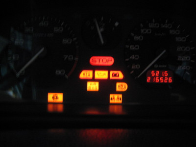

so sieht es aus bei "zündung an":
als erstes geht die abs lampe aus, danach die beiden airbag lampen.

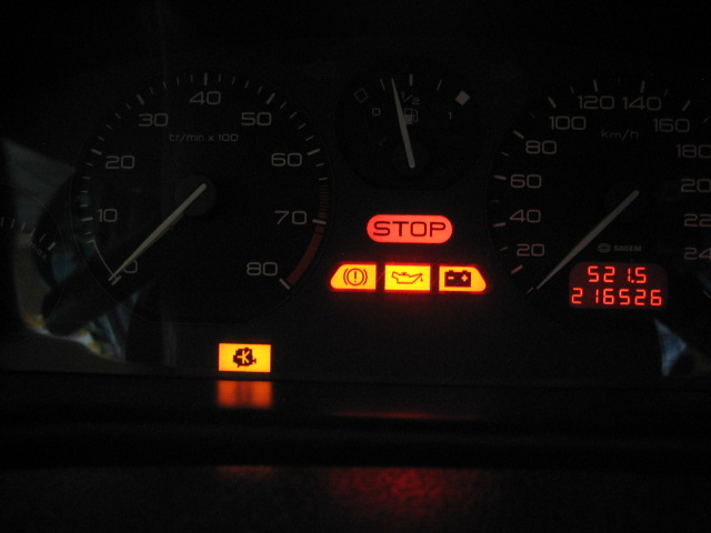

danach sieht es bis zum starten des motors so aus:
die gehen aus wenn der motor läuft.

danke für die Fotos, genauso sieht es bei mir auch aus,wie beschrieben das die Motor-Diagnoseleuchte nicht leuchtet und habe die Wfs.
