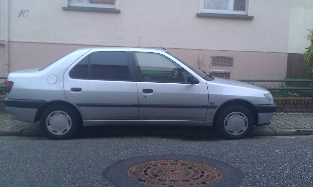

Habe heut morgen mit nem bekannten gesprochen, der sich mit der Tieferlegung über die Drehstäbe auskennt, dass einzisgte was er nicht wusste, ist, wieviel mm es ausmacht wenn er den Stab un 1 Zahn dreht.
Er hatte das schonmal gemacht bei nem peugeot aber er wusste diese Angabe halt nichtmehr...
Das ist die Seitenansicht meines Autos. Ich denke mal das 40mm reichen. Weil wie gesagt, ich will nicht das ich schleife :D
Und so bin ich auf der sicheren Seite, selbst wenn die Federn sich etwas mehr legen wie 40mm
Will ja daraus kein Show auto machen xD Aber für die 40er müsste ich die Standartdämpfer benutzen können oder?

Beitrag von 306erFreak » Sa 28.01.12 12:44
yoa also 40 is so die grenze würde ich mal behaupten, hab mich kurz drauf dann doch für n gewinde entschieden, deshalb hab ich die noch da, neu und unverbaut.
