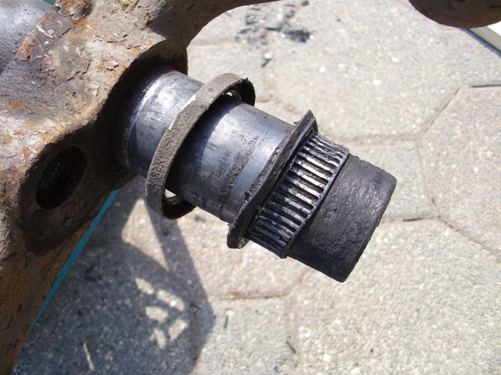

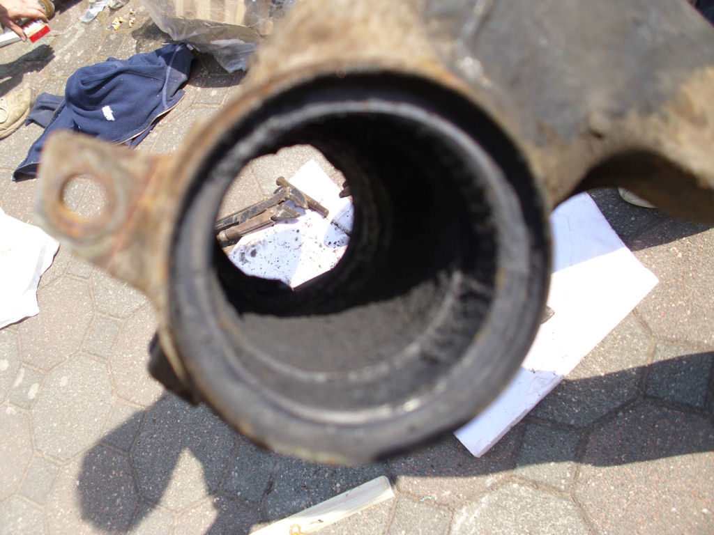

Beitrag von Passi_206RC » Mo 16.05.11 22:42
Achsrohr der Traverse, völlig im Eimer
...auch alles im Eimer =)
