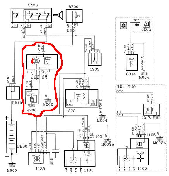

ich habs geahnt...KabelNr. 420
....bei MK2 nicht zu finden, bei MK1 aber...ist ein 1poliger stecker,geht zum tacho, nicht belegt weil es nicht gebraucht wird.
was ist es?===>Jup: Choke!
hier nochn Bild:
Für mich ist das Klar das Choke symbol....jetzt ists auch logisch das das lose kabel bei dir auch kein richtiger Pin ist....Was mich aber wundert ist das eig. nur dieses Kabel mit dem vom Pug MK1 übereinstimmt, aber alle anderen Nummer (außer bauteilnummern) nicht übereinstimmen bzw. eig. nicht vorhanden sind.
Bsp. MK1 ist das DZM signal ja *426* diese nummer gibts beim MK2 meiner ansicht garnicht.
stattdessen ist es bei MK2 *429*...diese wiederrum gibts bei MK1 nicht.
Nur choke scheint zu passen.....den der stecker ist Schwarz/1polig und hat die nummer *420*
Der einzige Ort wo der humbug vermerkt ist, ist dieses bild (K.a. welches buch das ist, aber da grün=>vlt. andere Schaltpläne?...ne art ergänzung zu meinen?
) und im buch "jetzt zerstör ich es selbst"
