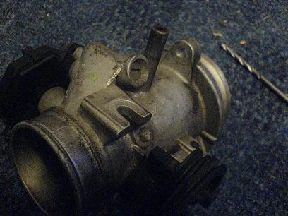

madmat hat geschrieben: Die praktische Leerlaufreglerschraube des Motronic GTis hat er ja leider noch nicht
*wunder* welche schraube meinste denn? egal ob motronic oder jetronic, die leerlaufschraube ist an der drosselklappe

Beiträge: 16169
Re: Das letzte Einhorn (205 GTi 140PS)
Beitrag von Kris » So 05.11.06 21:58
zeigen
:wie_jetzt:

Beitrag von blizzy205Gentry » So 05.11.06 22:22
ah, mist. sorry. hab mich verguckt. der hat die einstellschraube an der seite.

Beitrag von Kris » Mo 06.11.06 10:38
die stellschraube hat jede GTI-drossel an derselben stelle - die ganz frühen 1.6 und 1.9 hatten eine herausragende schraube, die späteren alle die vertiefte schraube wie auf dem bild.
autos mit klima haben neben der einstellschraube noch dieses zylindrische leerlaufstellventil - das wars dann aber.
bei der jetronic kann man anhand der inbus-schraube am Lmm den CO-gehalt im leerlauf einstellen, was bei der motronic nicht geht. deren einstellschraube am Lmm wirkt auf irgendeinen poti, der aber bei der 1.3 des GTI wohl nicht genutzt wird.

Beiträge: 16169
Beitrag von Kris » Mo 06.11.06 11:06
nene, die drosselklappe hat eine eigene kleine einstellschraube - an die sollte man aber nicht rangehen.
die leerlaufschraube regelt den durchfluss eines bypasses der drossel - die drossel ist im leerlauf zu.
