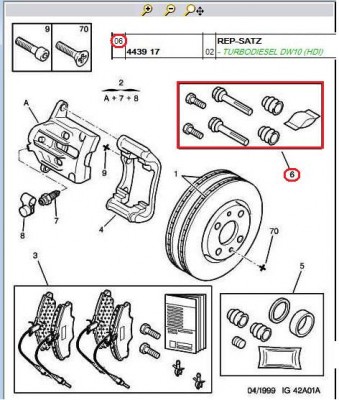

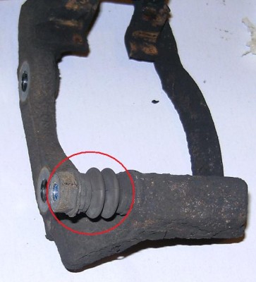

Hallo, ich verpasse meinem 406 Break HDi gerade vorne neue Bremsscheiben (nach 175.000km!).
Ich würde gerne den Bremssattel-Gleitmechanismus (im Foto rot markiert) weiter auseinandernehmen, säubern und neu fetten; auf daß die Bremse auch in Zukunft schön gängig ist. Ich nehme an, daß das Innenleben unter der Manschette so ist, wie in der Zeichnung rot markiert;
aber wie geht das auseinander? Abziehen? Schrauben? Ich möchte die Manschette nicht kaputt machen...
- Foto Bremssattel
- Explosionszeichnung Vorderbremse

Einfach abziehen. Am besten direkt mit Manschette packen, ziehen und "Plöpp". Alles schön säubern und neu fetten.

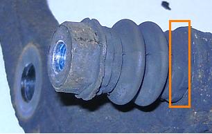

Hi, vielen Dank!! Mit "gewußt wie" gehts dann ganz einfach: die Manschette ist über einen kleinen Wulst gezogen und kann ganz leicht abgezogen werden:
- manschette.jpg (11.59 KiB) 1045 mal betrachtet
