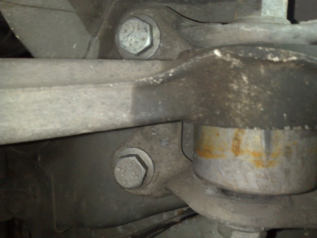

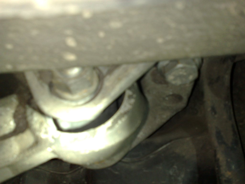

habe kürzlich (wegen TÜV) beide Silentböcke an der Hinterachse ausgetauscht (ausgebaut, rausgepresst, neue reingepresst und wieder eingebaut). DAs ist so ca. 2 Wochen her. jetzt habe ich das Problem, dass der Bock auf der rechten Seite verrutscht ist. Ich hatte zwar beim einpressen nicht gerade viel Widerstand - die alten gingen aber auch nicht extrem schwer raus. Muss ich beim einpressen (muss es jetzt wohl wieder machen) beachten? Locktite verwenden? Anbei noch zwei Photos des verrutschten Bockes.

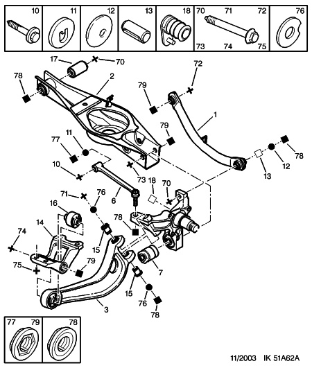

du meinst das teil nr. 16:
es sieht doch eigentlich so aus als das es in halterung gar nicht verrutschen kann, auf dem 2. bild sieht man aber nur unten die schraube, wo ist die mutter denn? auf dem foto nicht zu sehen, vlt. macht es die perspektive.
hast du die lager nr. 15 auch getauscht?
