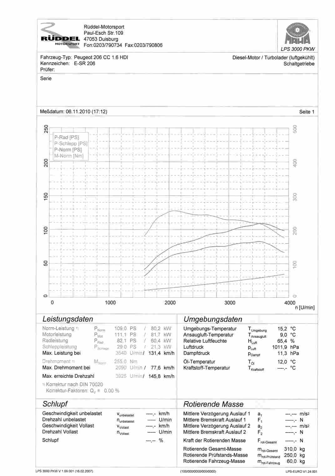

Dann war ich auf dem Leistungsprüfstand eines befreundeten Tuners wo ich keine Fabelwerte bekomme.
Dort haben wir im 4.ten Gang 111.2PS und 255nM gemessen (109PS und 245nM Vorgabe)
Also streut er eher nach oben als nach unten.

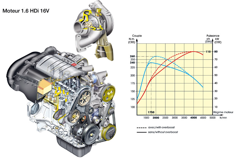

Auffällig an dem Diagramm ist lediglich daß ab 3450rpm die Kurve schon nach unten geht.
Diverse HDI Diagramme aus dem Web zeigen den Einbruch erst ab 4000.
In der Realitlät auf der Autobahn dreht er im 5.ten bis 3700 rpm. (170 km/h)
Wenns bergab geht vieleicht 3750 aber mehr kommt einfach nicht.

Anbei mal eine Leistungskurve vom 1.6L HDI Motor die ich im Web fand und danach mein Leistungsprüfstandslauf.
Demnach baut er eindeutig zu früh ab. Die Frage ist warum. Ich frage mich ob ein Dieselkraftstoff Filter derart
begrenzen kann daß sich daß nur im 5.ten Gang zeigt. (angeblich und laut Rechnung soll er ja neu sein )

Beitrag von redline » Di 14.12.10 00:19
So, hier nun noch mein Diagramm ...

Beitrag von 205_JETI » Di 14.12.10 07:11
Mit den leistungsdiagrammen ist so ne Sache, da kanste an einem Tag zu drei Prüfständen fahren und hast drei verschiedene Werte. Der mit der höchsten Leistung ist aber meistens der teuerste :-) :zwinker:
Ich würde mal schauen auf den kraftstoffilter. Wenn da noch eine Farbmarkierung drauf ist, meistens Gelb oder weiß, so ein Kontrolltupfer oder Strich aus dem werk ist das in der Regel der erste.
Die Delphi Filter sind auf jeden Fal serienmäßig drin.
das ist so ziemlich das einfachste. danach gehts dann ans eingemachte...

Beitrag von redline » Di 14.12.10 10:52
Deswegen fahre ich ja zu einem langjährigen Bekannten. Da bekomme ich immer realistische Aussagen. Er hat auch einen gebremsten
Prüfstand. Einer der wenigen Leute in der KFZ Branche denen ich vertraue.
