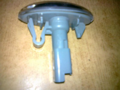

C2-VTR
Beiträge: 106
Registriert: Mi 28.02.07 16:37
Wohnort: Citroen C2 1.6 VTR
Re: PSA Seitenblinker wo man die Lampen nicht wechseln kann?
Beitrag von C2-VTR » So 23.01.11 18:35
schaut selbst, da kann ich nix drehen oder so und es ist original PSA mit PUG-Löwe drauf und Cit-Winkel

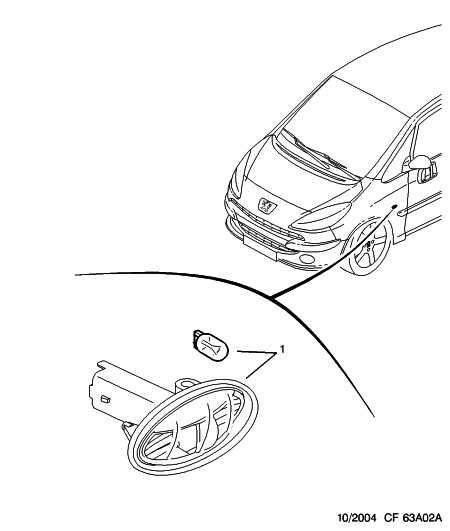

Laut Servicebox gibt es aber das Lämpchen auch einzeln, sollte also tauschbar sein.
Wenn nicht kannst du dir nen neuen Blinker kaufen, kostet fats nix.

C2-VTR
Beiträge: 106
Beitrag von C2-VTR » Mo 24.01.11 21:06
obelix hat geschrieben: ann eig. ned sein, denn ein leuchtmittelwechsel muss möglich sein. das ist ja z.b. ein grund, wieso die amerikanischen sealed-beam-leuchten in deutschland nicht erlaubt sind. ausnahme sind die neuen led-leuchten, da kanm man nix wechseln, wenn da mehr als ein vorgeschriebener teil der einzelnen leds tot sind musst die leuchte wechseln.
das blinkerchen da ist aber sicher mit ner normalen birne ausgestattet, somit muss das auch zu tauschen sein.
Ist aber leider so. Ja das Blinkerchen ist mit einer normalen "orangenen" (genau das ist auch mein Problem) Birne ausgestattet. Würde die gerne tauschen.
Aber so wie es aussieht, könnte man u.U. sogar das Glinkerglas abhebeln müssen und wenn du Pech hast, brichst du ne Nase ab, oder der Blinker wird nimmer dicht.
meine jetzigen Blinkerchen sind ja nimmer dicht, deshalb hab mir ja neue besorgt.... die 6€ für ein neues Blinkerchen sind nicht das Problem ich find es einfach frech sowas zu bauen. Da merkt man immer mehr, wie wir in einer Wegwerf-Gesellschaft leben.

C2-VTR
Beiträge: 106
Beitrag von C2-VTR » Do 27.01.11 21:29
andreasxsi hat geschrieben:Laut Servicebox gibt es aber das Lämpchen auch einzeln, sollte also tauschbar sein.
6325.G3 WARNLEUCHTE 6,27 EUR
laut Servicebox sind das Blinkerchen und Lämpchen eine Einheit... siehe hier:
