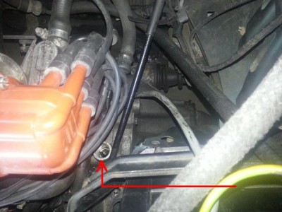

Ich habe oben auf dem Getriebe einen offenen Anschluss, siehe Bild. Könnte dies der Stutzen für den Rückfahrlicht-Schalter sein?

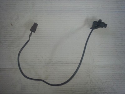

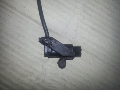

Ausserdem lag im Motorraum ein Kabel, ca. 0.5m lang, siehe Bild. Wofür könnte das sein?

Ich habe keinen 206 aber das Kabel sieht mir eher aus wie ein OT-Geber
Zu dem offenen Anschluß...... Das sieht mir aus wie der Platz für den Schalter des Rückfahrscheinwerfer. sehr Kuriose Sache.

Pipes2101 hat geschrieben:Ich habe keinen 206 aber das Kabel sieht mir eher aus wie ein OT-Geber
Das Bild ist sicherlich auch nicht von einem 206.
Ich sehe da einen Zündverteiler, sowas hat man schon zu 205er-Zeiten durch eine verteilerlose elektronische Zündung abgelöst.
Von dem her ist die Idee mit dem OT-Geber vielleicht auch nicht ganz abwegig, der wurde ja teilweise wohl nur zum Anschluss irgendwelcher Diagnosegeräte verbaut, das Kabel endete mit offenem Stecker wohl irgendwo oben auf dem Motor.
Wenn ich das richtig erahne, ist das Loch auch nicht auf dem Getriebe sondern weiter zum Motorblock, oberhalb vom Schwungrad -> Öffnung für OT-Geber.

Ist ein 205 cti. Da wurde ein 128ps Motor verbaut. Leider geht seit dem das Rueckfahrlicht nicht mehr.
