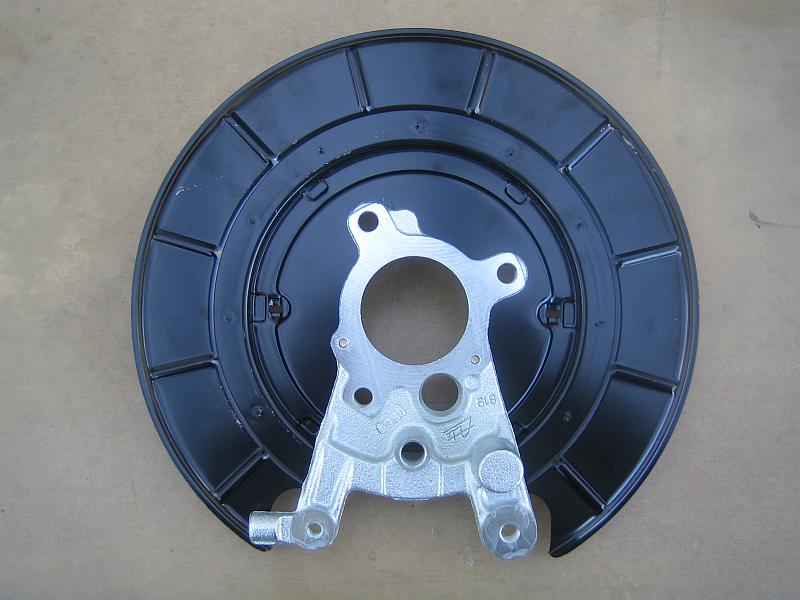

Von den Teilenummern her sind aber lediglich die Bremsscheiben kompatibel. Die Bremsbacken der Handbremse haben dann schon unterschiedliche Teilenummern, auch die Rückenplatten und Bremssättel haben unterschiedliche Nummern.
Wenn sich ein Bild von den ausgebauten Rückenplatten eines 806 auftreiben lässt, könnte man aber mal schauen, ob die 406er Technik nicht vielleicht doch kompatibel sein könnte.
Von meinem 406 hab ich leider die alten Platten schon entsorgt und kann nicht mehr nachmessen, aber anhand von Bildern könnte man zumindest sagen, ob der Versuch vielleicht doch was bringen könnte.

Mal ein Bild einer 406er Tragplatte nachreiche, das Mittelloch hat ca. 57mm Durchmesser:

tatsächlich ist die 406er platte aber flacher und hat (auf der nicht auf deinem bild sichtbaren rückseite) ein gussteil dran, dass der 806 ned hat.
