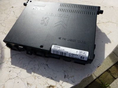

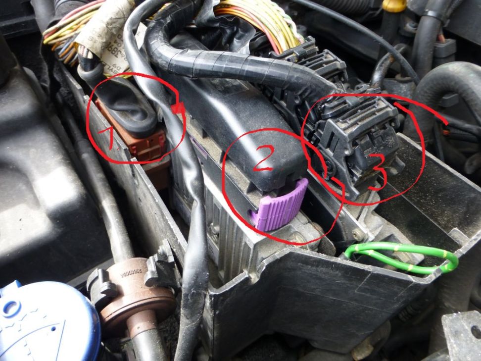

hallo, wer kann mir beantworten was auf dem 1. bild die bauteile 1, 2 und 3 sind. auf dem 2. bild dieser schwarze kasten.

auf dem einem bild siehst du bei nr. 1 das dopplerelais glaube ich, nr.2 ist das motorsteuergerät, nr. 3 kenn ich nicht, evtl. steuergerät des automatikgetriebes.
auf dem anderen bild ist der kasten der bsi, sitzt hinter dem sicherungskasten.

vielen dank. was ist ein dopplerelais ? was ist der bsi bzw. welche funktion ? danke ...

denke mal eher, das nr 2 das automatikgetriebe ist, und nr 3 das motorsteuergerät (hat 3 stecker) hab die bezeichnung "d9" gesehen. wird wohl nen ew-motor sein.

hallo und danke. was ist ein ew-motor ? was ist der bsi ? habe diese komplatte antriebseinheit in meinen 406 break aus 2000 eingebaut.

wieviel hubraum und/oder ps hat dein jetzt verbauter motor? denke mal 2 liter 135ps.
ew = ew10j4 . ist ein motorcode
bsi = ist die zentrale schalteinheit für die gesamte fahrzeugelektrik
D9 = ist ein modelcode. sagt aus, das es ein fahrzeug ab 99/2000 ist. vorgänger davon ist D8
