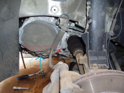

Kann mir jemand noch erklären, wie kann ich selber Getriebeöl jetzt wechseln ?
Bzw. wo sind Ablass, Nachfüll und Kontrolle Schraube drauf ?

Jetzt fragst du wo das rein soll? Wo hast du den aufgefüllt??????????????
Langsam glaube ich echt, du nimmst hier alle auf die Rolle.!!!!!!!!!!!!!
Blau Ablassschraube, rot Einfüllschraube.

ich habe es versucht Foto von meine Getrieb machen, ich habe keine Einfüllschraube gefunden.

Ich denke du hast vor zwei Wochen Getriebeöl eingefüllt?!
