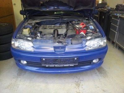

				Hi Leute
Ich habe folgende frage
Ich möchte folgendes an meinen Cab umbauen und zwar er hat de alte front drauf mit den eckigen scheinis
Ich mochte die neuere oben haben, und würde interessieren was alles zu beachten ist bzw was ich alles vom anderen mitumbauen muss
Dann ist der Fensterheber auf der Fahrerseite hinüber, passt der vom 306 Sport auch???
Bei der Zentralverriegelung habe ich leider 2 Fahrzeugschlüssel und möchte auf 1 zurück setzen kann ich das vom 306 sport mitübernehmen oder eher weniger?
Ich hoffe ihr könnt mir da weiter helfen
Mfg Pati

				Also wenn ich das so sehe, dürfte die Haube nicht mehr passen, da der Scheinwerferverlauf bei der 2. Serie doch anders ist und das Emblem an der Haube befestigt ist. Weiter vermute ich, das die Blinkerausschnitte in den Kotflügeln anders sein könnten, bin mir aber nicht ganz sicher. Vielleicht gibt es da noch jemanden der diesen Umbau bereits getätigt hat oder mehr Erfahrung hat.

				Du brauchst vom Facelift:
- Motorhaube
- Schlossträger mit Fanghaken und den Entriegelungszug der Motorhaube
- Scheinwerfer mit Stück Kabel und dem Stecker
- Leisten unter den Scheinwerfern
- Grill
- Stoßstange
- Radhausschalen (die vom Cabrio sind anders als bei den anderen 306ern)
Kotflügel kannst die Serie1 dran lassen, aber du musst innen ein Stück bearbeiten, damit der Schlossträger und die Scheinwerfer ausreichend Platz haben. Die Klammer für die Leisten musst du am Kotflügel kleben, da sie nicht anders zu befestigen sein wird.
Die Kotflügel vom Cabrio sind anders als die vom normalen 306er.
Dann musst du noch für die Motorhaube die Gasfedern am Kotflügel befestigen. Dafür brauchst du noch Kugelkopfschrauben an der passenden Stelle in 90Grad gewinkelt.

				Nee braucht man nicht zwingend. Sieht aber blöd aus. Die neue front ist rundlich, die alte schürze flach.

				Jetzt muss i blöd fragen ist das das facelift schon oder gibts da noch a modell
