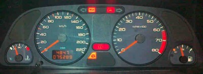

jüngst bemängelte der Prüfingeningenieur bei der HU, dass die Kontrolleuchte für den Airbag nicht leuchte. Ich kann mich auch nicht erinnern, sie leuchten zu sehen, hatte aber neulich den vagen Verdacht, dass beim Starten eine Leuchte weniger zu sehen sei, aber Öl, Batterie, Motorsteuerung und Stop leuchten brav auf und erlöschen nach dem Anlassen. Airbags hatte ich zuvor in keinem Auto.
Also ist zu suchen, was nicht zu sehen ist: Wo ist beim 306 (EZ 03/98, Typ 7E, NFZE) die Airbag-Kontrolleuchte zu finden?

schau mal hier. müsste Nr. 22+21 sein, je nachdem ob Front und/oder Seitenairbag, ich weis jetz nicht obs da BJ bedingte/ausstattungsbedingte Änderungen gibt, aber bei meinem beiden 306er (BJ 99, 00) war die immer an der gezeigten Stelle.
Glaube die Airbag Leuchten sind immer gleich angeordnet, der Rest kann u.U. je nach Ausstatung/Motor anders angeordnet sein.
Im Zweifel Tacho ausbauen und auf der Folie nachschauen, so würd ichs im Notfall noch machen.?

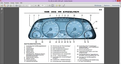

Danke, mittlerweile habe ich es auch in der Bedienungsanleitung AL.983063.0320 gefunden, derzufolge ist es bei allen drei Designs (Uhr, Drehzahlmesser mit oder ohne Ölstandsanzeige) die an der mit 22 bezeichneten Position für die Front-Airbags.
