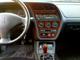

Peugeot 306 Cabrio 01/1998
Bild 024 - Kopie.jpg (36.32 KiB) 3855 mal betrachtet
Erstmal danke, kaisermax und marschke1973, aber in meinem Cabrio sieht es so aus, und so soll es auch bleiben - äußerlich.
