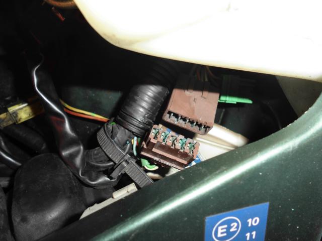

von peugeotverseucht » Mi 25.06.14 08:01
guck Dir mal die Mehrfachsteckverbindung im Kabelbaum an. Die sitzt unter dem LMM und ist wahrscheinlich verrottet.
Gruß aus Metropole Ruhr
- Trommelbremsenrückrüster
- Beiträge: 1849
- Postleitzahl: 67071
von Pipes2101 » Mi 25.06.14 09:04
peugeotverseucht hat geschrieben:moin,
Du meinst sicherlich den braunen 5-poligen Stecker
Ja das ist möglich der rottet oft dahin und wird dann verlötet was um einiges besser hält und man hat Ruhe.
