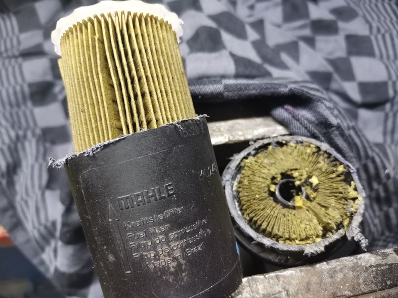

Normale Knippex Zange geht auch - hab mal ein Foto eingestellt wie ein MAHLE :daumenhoch: Qualitätsfilter nach 100.000km aussieht -
immer noch passabel !

Viele Anschlüsse gehen sogar auf wenn man nur mit 2 Fingern darauf drückt, mit dieser Zange sollte nur zeigen mit was das der Profi macht.
Der Filter sieht nicht nach 100 000km aus, bist du sicher das der so lange drin war?
