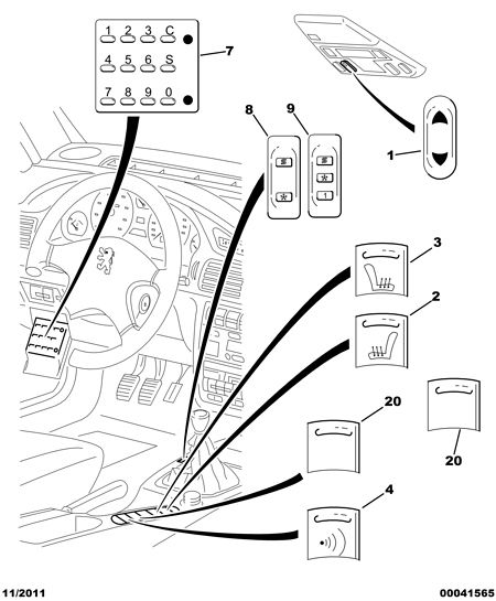

Nachdem ich nun Ledersitze hier stehen habe, die wohl eine POPOheizung drinnen haben, fragt sich nur wo sitzen die Schalter dazu im Original?

von 406 D » Di 03.02.15 18:00
neben der handbremse, da wo das kugelschreiberablagefach (was für ein wort) ist, gibt dann wohl einen anderen einsatz dafür, glaube schalter und einen münzhalter.

von Oxia » Sa 07.02.15 14:44
Die Schalter für die Sitzheizungen sitzen in hinteren Teil der Mittelkonsole zwischen den Sitzen. Hinter dem Zigarettenanzünder und vor den Münzfach.
Im Originalbild von meinem 406 gut zu sehen.

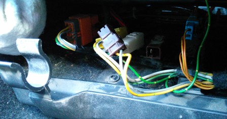

von phil+ » Sa 11.07.15 23:14
Hallo zusammen
ich bin mir nicht sicher, ob meine Sitze die Popoheizung schon drin haben.
Ich bin nur neugierig geworden:
Heute die Verkleidung Handbremse (großer Mitteltunnel) komplett entfernt, da sind mir genau an der Stelle der Sitzheizung ein grüner und ein schwarzer Stecker aufgefallen. Die waren beide blind gesteckt, abgedeckt von diesen Münzhaltern.
Jetzt meine verwegene Idee: Einfach gebrauchte Schalter kaufen, einbauen und anstecken -> dann wird mein popo warm?!
Hat jemand von euch vielleicht ein Foto, wie ich die Heizung in den Sitzen erkenne?
Ich habe die elektrischen Sitze mit Stoffbezug. Das sieht nicht original aus, beim Bedienfeld der Sitzverstellung sind noch Schnittkanten zu sehen...
Danke euch!

von Hubibert » Fr 01.04.16 17:53
Ich möchte das Thema wieder aufwärmen.
Ich stehe vor dem gleichen Nachrüstproblem. Gebrauchte Schalter sind eingebaut. Strom wird am braunen Stecker unter dem Sitz geschaltet.
Sitzmatten werden noch verbaut.
Frage: Die Kabel an dem braunen Sitzstecker finde ich verdächtig dünn für geschätzte 75 W Leistung. Wird da noch ein Relais benötigt? Oder ist das ok so? Danke.
