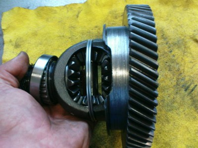

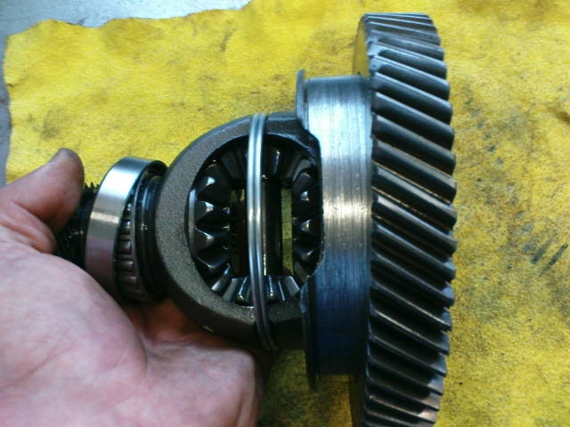

von Rolf-CH » Do 10.12.15 21:16
Wenn das Differential so aussieht wie auf dem Bild, kann der nach rechts ziehen.
Vor allem bei den MA-Getrieben keine Seltenheit.
Die Verzahnung hatte sich bei dem vom Körper gelöst.
- Differential
