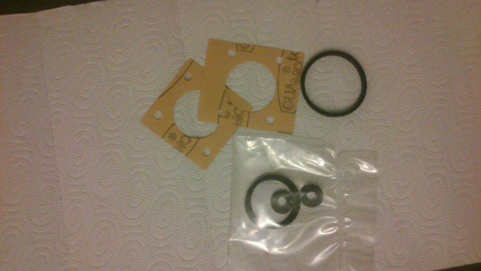

Habe mir aus meinem Reparatursatz soweit alle Dichtungen rausgelegt die ich wirklich brauche.
Kann mir jemand sagen für was genau die anderen Dichtungen sind, die ich hier über habe?

ohne KKenntnis des von dir gekauften Dichtsatzes wird das keiner wissen...
Ist auch nicht so schlimm, die ZKD-Sätze sind meist für verschiedene "Entwicklungsstufen" des gleichen Grundmotors zusammengestellt.
Das spart Logistik und Lagerplatz und ist die paar Cent für die überzähligen Dichtungen locker Wert.
Schlimmer wäre ja, wenn was fehlt..

Die großen gummiringe könnten, falls es 4 sind, von der ansaugbrücke sein.
Die pappteile vllt. Iwas drosselklappen mäßiges.(bei den alten tus mit zentraleinspritzung gabs solche zwischen dk und ansaugspinne, wenn der Durchmesser iwas mit 30, 36 oder glaub 40 ist dann wirds das evt. sein)
Und die mini ringe könnten auch von den alten drosselklappen sein, da gab es an den gehäuse den anschluss für die aktivkohlefilter geschichte....dieser anschluss war aus Kunststoff und darunter waren 2Löcher die solche mini ringe hatten....wobei so richtige ringe sind ja nicht.
Ich tippe mal das man bei den großen dichtungssätzen einfach alles mit reinpackt, was es für die vers. Modelle die diesen motor hatten, an dichtungen gab.
So wie bei z.B. Die Membransätze für walbro vergaser....da bleibt auch immer 60%übrig.
Edit, das türkise ist der Anschluss den ich meine...da sind zwei mini ringel druf.
So eine papierdichtung sieht man übrigens rechts unten.
Mfg Rostiger

Rostigernagel die vier Gummidichtungen für den Ansaugkrümmer habe ich schon verbaut, das was auf dem Bild zu sehen ist , ist der letzte Rest vom Set.
Mein erster Gedanke war auch das es irgendwie zum Ansaugsystem gehören muss, denn viel mehr Bauteile habe ich ihm Motorraum (Gott sei dank) nicht. :D
